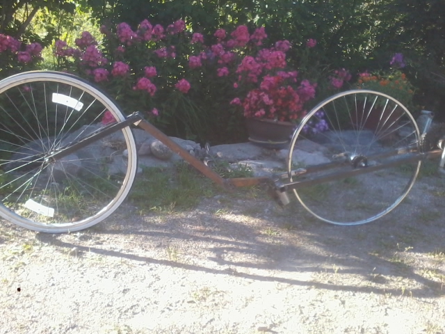

Ei tuossa mitään muuta, mutta noita isopyöräisiä pythoneita ei ole kovin monella käytössä ja nekin, jotka niitä käyttävät osaavat isoissa nopeuksissa keventää takapuolta lapaluiden ja jalkojen varaan, mikä tekee pyörästä varmasti stabiilin. Erittäin isossa nopeudessa ei siis liian suurella negatiivisella jätöllä varustetussa pythonissa voi istua. Nyt puhutaan siis koko ajan selvästi yli 200 mm negatiivisista jätöistä. Pikkupyöräisissa jättö on luonnostaan noin 200 mm tai alle. Ne ovat helppoja oppia ajamaan ja kovassakin vauhdissa stabiileja. Isopyöräiseen on vaikea saada alle 250 mm jättöä ja yli 300 mm on todistettavasti vaikea ajaa varsinkin kovemmassa nopeudessa. Isopyöräisessä kannattaa siis ulosmitata kaikki tila, joka tuottaa pienemmän jätön. Minä tuota ensimmäistä kuvaa katselin ja mietin, josko tuon keskinivelen olisi laittanut alapuolelle. Penkin etukulman alla olisi kyllä tilaa. Saisi lähemmäs keskiötä ja etuhaarukan enempi vaaka-asentoon. Olin eilisen Vanhojen Velojen pyöräilyllä, joten en ehtinut mainita, ennen kuin Petri jo oli etuhaarukan tehnyt. Vai olisiko tuo mahdollista pyöräyttää koko systeemi alassuin, ennen kuin rungon tuohon tekee. :?

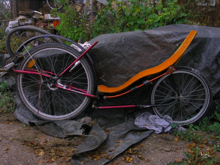

Tuota kuvaa kun katsoin tuli mieleen jotain hyvin vanhaa
Tämä on eka pyyttonini - en sillä oppinu ajamaan, eikä se oikeen kestäny kasassakaan. Mutta sillon oli ajatus ett takapyörähän voi olla pienempi ku se ny vaan tulee siel perässä - jos oikeen kompaktin ja lyhyt runkosen haluis tekeillä olevaankin vois laittaa 406 kiekon ihan tuohon penkin taakse - ehkä kokeilen joskus. Koitan nyt pysyy ees jollain tavalla suunnitelmassa.

Tarkotitko Jori tuota - käänsin siis nivelen ylösalaisin? Joutuuko sätöstelemään, epämäääräisen metallihäkkyrän laakeripesästä penkin alle :? takarunkoputkeen :roll: Muutenhan tuo näyttää mielestäni hyvältä. Nyt tuossa olis kouramallinen nivel parempi - jäis paremmin piiloon ja olis helpompi liittää runkoon.
Rungon muodoksi näyttää valikoituvan Joosen ehotus - runko penkin alle piiloon. Siel on ny aikas ohutta putkee 3030mm ja haarukat 2525mm mutt jos laittas narut tukemaan rakennetta, ilman peräniveltä - kahtotaan kuin käy ja mitä kestää :mrgreen:

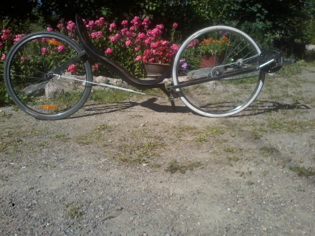

Penkin tuet, naruille lenkit, ketjut päälle, rengas alle jotain muuta - äskön ajoin korttelin ympäri parisataa metriä 8) Laakerissa tuntu klappia, olisko kiristyksellä hoidettu, vai tartteeko sen keskiputken sinne akselille - se tietyst puuttuu :oops:
Yllättävän raskas on välitys tuossa automaattinavassa - 42/24 rattaillakin - kammet 120mm - tarttee kokeilla pienemmällä eturattaalla.Polkimetkaan ei viel ollu paikoillaan - putkella poljeskelin.
Illalla olis yhteislenkki - meniskö pyyttonilla 8)

Vaihdoin ketjun edessä 38piikkisellä rattaalle - vieläkin yllättävän raskas, oliskohan tuossa jääny se raskaampi vaihde päälle piti olla ns. "uusi" tai siis vanha mutt ei koskaan käytetty. Nalle sano ett pitäs öljykylpyyn laittaa, se on viel tekemättä. Kuitenkin taas ajoin muutaman satametrii - jee.
Ei se kiristys auta tuohon klappiin. Eikös sinulla ole siinä tavalliset urakuulalaakerit. Klappi tulee välyksistä sisäkoolin ja akselin ja ulkokoolin ja laakeriputken välistä. Se on se syy, jonka takia laakerointi (noin oikeasti tehden) mitoitetaan pienelle krympille. Saat vähennettyä klappia työntämällä oluttölkkipeltiä laakerin ja laakeripesän ja akselin väliin.
Linjakkaan näköinen pyörähän siitä tuli, eikä kauan mennyt, jos lasketaan pois se kuuden vuoden suunnittelu. :D Onneksi olkoon.
Ota sitten kun joudat kohtakuvat ohjauslaakerista, droppareista ja kampikeskiö-kampi-poljinsysteemistä.
