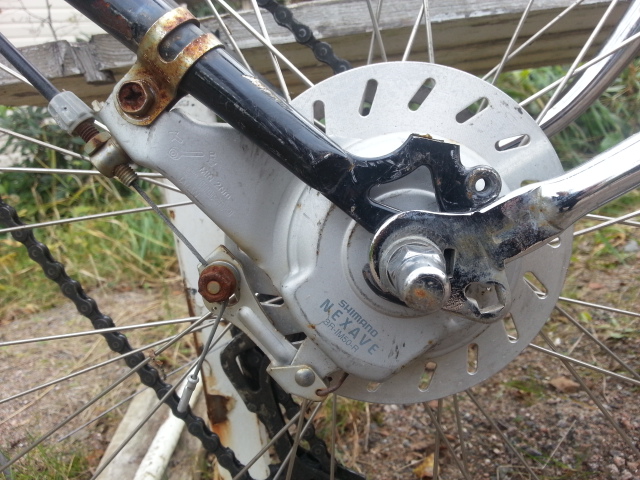

Shimano nexave
Shimano nexave
tommone jarru.

tommone jarru.
Sheldon Brownin sivuilla: "Rollerbrake is kind of drumbrake".
Räpläsin jarrua sen verran, ett sain vaijerin vetosuunnan etuhaarukan suuntaseksi. Huomasin, ett tuo jarrun taustalla näkyvä alumiinilevy heiluu muutaman millin, haittaako? Mikä sen levyn tehtävä on?
Re: Piirakka 2 - Karelian pie 2
Lähetetty: 18 Syys 2016, 13:40
Se on jäähdytyslevy. Ei haittaa, vaikka heiluu hiukan. Kun jarru kuumenee, se laajenee kuumetessaan ja tuo levy lakkaa heilumasta ja rupeaa siirtämään lämpöä jarrusta ilmaan.

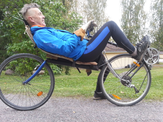

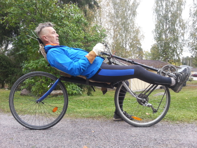

Pari kuvaa kuski päällä.
Lähetetty: 18 Syys 2016, 17:25
Ihan hyvä muuten, mutta liian pitkät kammet. Liian kaukana käy poljin kauimillaan ainakin noilla kengillä polkien. Muuten näyttää hyvältä molemmat, pyörä ja kuski. :D
Kiitos kehuista ja sori kammista - tukankin ajoin vartavasten 8)
Pyörän stretegisia mittoja:
Akseliväli 1260mm, penkin alin korkeus 560mm, keskiön korkeus 660mm, penkin kulma 17astetta, ohjauskulma 56astetta ja jättö 85mm. Penkin kulmaa mahdollista säätää molempiin suuntiin ja keskiön korkeutta ja etäisyyttä voi vähän säätää.

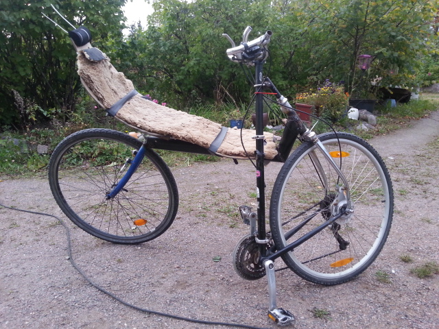

Lähetetty: 18 Syys 2016, 17:57
Kirjoittaja PW
Viikattuna
Viikattuna
Viikattuna pysyy aika hyvin pystyssä.

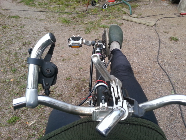

Ohjaamo
Ohjaamo
Ohjaamossa lievästi erikoinen järjestys
Juu, ja kyllä ne kammet jossain kohtaa lyhenee.
Joo. Mut kantsis kyllä vaihtaa lyhemmät kammet?
