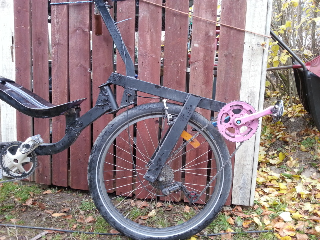

Nimimerkillä mulla lis toispuoleisen kiinnityksen kiekot tuolla romukasassa jotka on kiinnitykseltään tanakammat kuin mitä saa kampiin.
Pitää siis enivei tehdä kiinnitysosa - joten samalla tekis toki tommoisen toispuolkiinnyksellisen haarukan. Tulis sekin tehtyy joskus.
Öh tota. Äkkiäkös ton tosin tekis sitten niin että laittais laakerit ja ja tekis ite ne kampia vastaavat palikat.

Tuossa on laitettu ilean kammet 90° kulmaan, silloin paino keskittää, eli helpottaa liikkeelle lähtöä ja pysähtymistä.
Tässä koko tarina samassa kuvassa.
On näköjää PW:n kuvia katottu = senverran nafti on toi tila tossa renkaan ja rungon välissä :)
