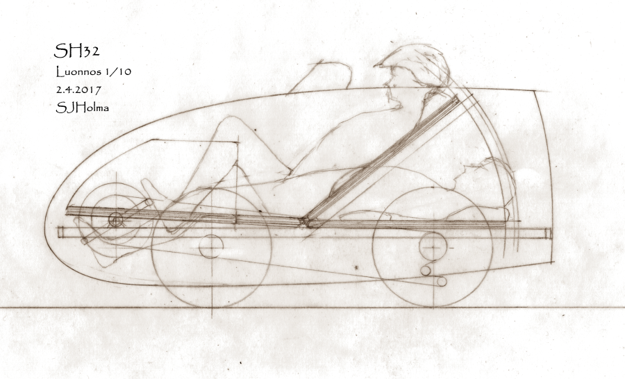

Monen monta vaikeutta ja ongelmaa on ratkaistavana, jos aikoo saada makuupyörän onnistumaan. Tein kuitenkin jonkinmoisen sivukuvan. Poljintila saadaan aikaan nostamalla pohjalevy sivuille ylös. Petrin ehdotus kangas pohjalevyksi on hyvä.

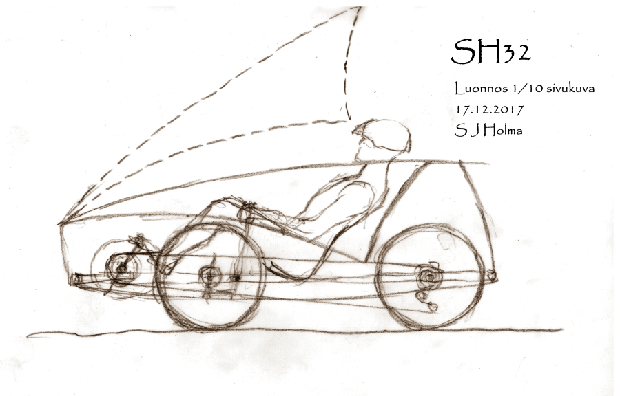

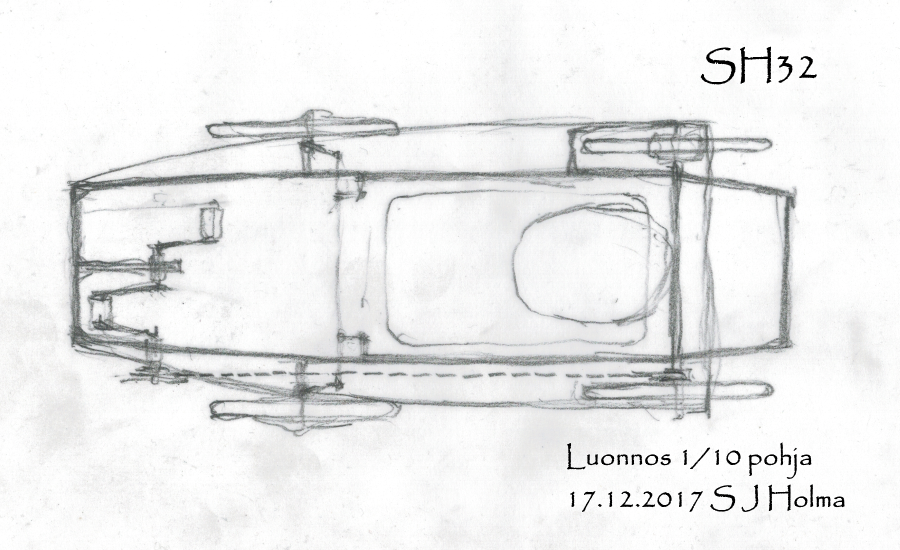

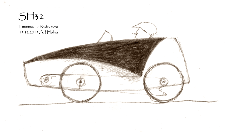

Olen kehitellyt eteen (vai taaksepäin) nelipyöräistä SH32:a . Tässä käsivaraisluonnoksia. Jos sivuvedon laittaa oikeaan takapyörään, tahtoo
koko aparaatin leveys kasvaa ja ketjun vienti vaikeutuu. Ajattelin kokeilla sivuvetoa vasempaan takapyörään. Joissakin eturattaistoissa on rattaiden sivulla kohoumia, jotta ketju nousisi paremmin isommalle rattaalle. Liekö tarpeellisia. Vasemman puoleisessa asennuksessa ne jäisivät väärälle puolelle vai olenko väärässä?
Ylösnostettava etukansi on siksi leveämpi alaosaa jotta ylävartalolle ja käsille tulisi enemmän tilaa ja korin alaosa voisi olla kapeampi ja raideleveydet pienempiä.

Re: SH32
Lähetetty: 18 Joulu 2017, 12:11
Kirjoittaja kuparinen
- klip- Jos sivuvedon laittaa oikeaan takapyörään, tahtoo koko aparaatin leveys kasvaa ja ketjun vienti vaikeutuu. Ajattelin kokeilla sivuvetoa vasempaan takapyörään. Joissakin eturattaistoissa on rattaiden sivulla kohoumia, jotta ketju nousisi paremmin isommalle rattaalle. Liekö tarpeellisia. Vasemman puoleisessa asennuksessa ne jäisivät väärälle puolelle vai olenko väärässä? -klip-
Jos eturattaat laittaa noin päin, tulee enemmän ketjujen ristiinmenoa (vauhdissa iso edessä -pieni takana). Kuitenkaan sillä ei noilla ketjujänteen pituuksilla ole mitään merkitystä, pystärissä kyllä olisi. Eturattaissa on yleensä tappimaiset ulokkeet nostamassa ketjua isommalle, niiden lähellä olevat hampaiden madallukset jäävät pyörimissuunnan vaihtuessa väärään kohtaan, mutta toimivat vanhojen kilpapyörien vaihtajat ilman niitäkin. Ja voihan kätevä rakentelija tehdä uuden tapin oikeaan kohtaan, alumiinirattaita on helpo porailla ja viilailla, ei sen tapin muokkaaminen esim. ruuvista mikään iso temppu ole. Tälläkin foorumilla on esitelty itse tehtyjä rattaita.
Re: SH32
Lähetetty: 18 Joulu 2017, 12:48
Kirjoittaja PW
Tuleeko tästä väkisin neliraiteinen jos ei käytä väliakselia tai muuten siirrä takapakkaa keskemmälle? Nelipyöräsen hyvä ominaisuus, kaksiraiteisuus menetetään ja raiteiden määrä tuplaantuu - onko sillä väliä?
Re: SH32
Lähetetty: 18 Joulu 2017, 13:31
Petrin kommentissa on pointti. Kun on takaveto ja takana kaksi pyörää, kannattaa takapyörät istua osittain takapyörien välissä. Etuakseli sen sijaan voisi olla viisasta työntää edemmäs, jotta sen raideväli saadaan samaksi kujin takana rungon rajoittamatta ohjauskulmia.
Re: SH32
Lähetetty: 18 Joulu 2017, 13:34
kuparinen kirjoitti:
Kuparinen tässä yrittää sanoa, että laita eturattaat toisin (tavallisin) päin, niin ei tarvitse kikkailla. :)

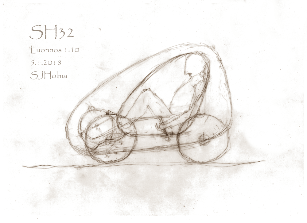

SH32 suunnittelu etenee. Nyt on mielessä tällainen. Kori taivutetusta 16 mm:n sähkösuojasputkesta. Päällä trikookangas.
Pääsis munalla töihin.
