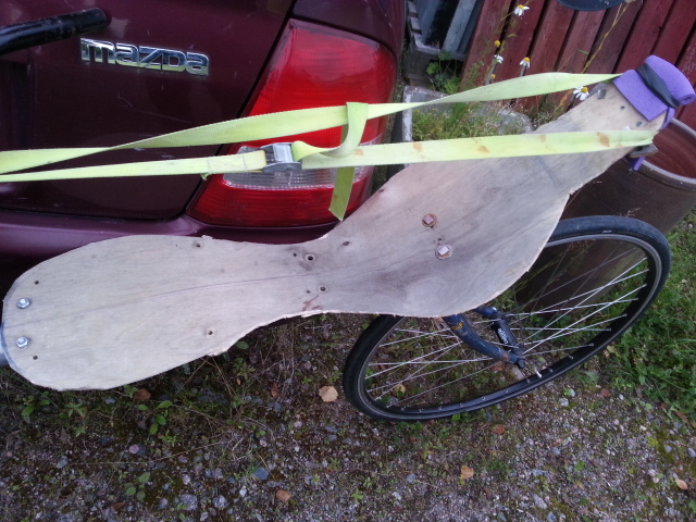

RR-penkk
RR-penkk
RR:n penkki on nyt tuossa muodossa. Ajatuksissa olis seuraavaksi penkki, joka taipuu olkapäiden tueksi ja liinat siihen kohtaan kiinni. Pitäs varmaan vaihtaa materiaali kuituun, muotojen takia.
Onhan tuo nytkin puukuitukomposiittia. :mrgreen:
Hartioiden kohdalle laitettu liina vaatii levikkeen penkin takana, jottei kurista sivulta hartioista. :? Mitenkäs ajattelit niskatuen järjestää. Oma säädettävä hihna hartialiinasta haarautuen?
Kuvitelmissa se liina tulis hartioiden yli kääntyvään penkin osaan kiinni, ei siis painaisi hartioita. Liinaviritteinen niskatukikin on käväissy mielessä. Ehkä nää protot pitää vanerista kuitenkin taivutella ja liimailla kun ei oo tarkka muoto viel selvillä.
