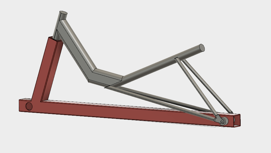

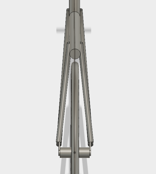

Taakse ei tarvitse taivutella putkia.
Re: Vendetta V20
Lähetetty: 01 Huhti 2018, 00:51
Kirjoittaja rosteri
No jos jigin tekisi teräsputkesta... samaan aihioon mahtuisi myös mukavasti alumiiniselle etuhaarukalle syntysija

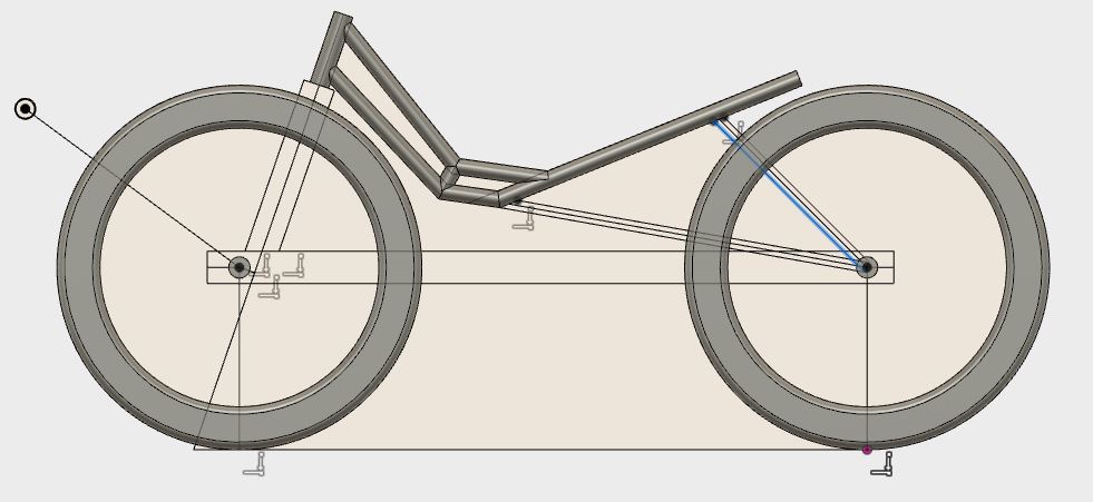

Tässä olisi putkirunko vertailun pohjaksi:
4130
Keulaputki D36 mm x 1.1 mm, runko D31.74 mm x 0.89 mm ja noi peräputket D20 mm x 1 mm = 2.15 kg
6161
Keulaputki D41 mm x 4 mm, runko D41.28 x 1.47 mm ja D25 x 1.5 = 1.24 kg
Melkein 1 kg.
Edit - 7005 materiaalia ei saa levynä mistään, eikä sekakäyttö kiinnosta. Eli se jäi nyt pois.
