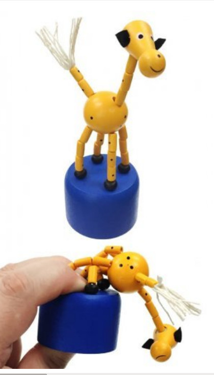

Yksi vaihtoehto on jättää lava takapainoiseksi, mutta tehdä sinne apujalka, joka nousee ilmaan, kun kuski nousee pukille ja etupyörä laskeutuu alas. Sopivasti nivelöity ja naru-jousi-mekanismilla pystyssä pysyvä jalka ei haittaisi menoa rotvallinreunoissa, mutta kantaisi paikoillaan kuorman ennen kuin kuski pääsee paikalleen. :D
Tässä yksi esimerkki tuosta naru-jousi-mekanismista.
Thumb toy giraffe.jpg (42.98 KiB) Katsottu 4688 kertaa
Se on erittäin tukeva tiettyyn rajaan asti, jonka jälkeen se antaa periksi eikä hajoa ylikuormituksesta. Tuollaisella mekanismilla tehty jalka taittuisi rotvallinreunassa nätisti, eikä haittaisi menoa, mutta pitäisi kuorman kuitenkin tukevasti ylhäällä.
