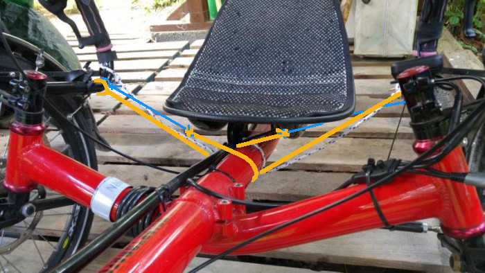

Muistaakseni tuon kuparisen naruvaimentimen toimintaa oli helppo säätää kirsitämällä narua kädellä. Tuossa on nyt köyden ja runkoputken kosketuskulmaa noin neljäsataa astetta. Se tarkoittaa siis een potenssissa kerrointa 2,5 kitkakertoimen kaverina.
Harmi, ettei tuota kosketuskulmaa saa muutettua kuin kierroksen välein, joten seuraavaksi pienempi kerroin on 0,5. Tuokin voisi silti riittää, jos köyteen tekisi jouston, jottei kiristysvoima aivan mahdottomaksi äityisi. Minä kokeilisin kahta köyttä, joiden toiseen päähän laittaisin ohuet kumiköydet jatkeeksi. Kumiköydeksi kävisi hyvin vaikka 3 mm silikoniletku.
Tämä köysi kiinnitetään ohjauskahvaan, siitä rungon ympäri ja kumiköysijatke kiinni sopivaan paikkaan, vaikka sitten istuimeen tai vaikka takaisin kahvaan. Toinen samanlainen toiseen kahvaan peilikuvana. Tällainen kumiköysirakenne mahdollistaa kosketuskulman säätämisen ja kumiköyden kireydellä ja kiinnityspisteen valinnalla voi säätää vielä vaimennusvoiman, jos kitkaolosuhteet muuttuvat.

Narun koskeruskulman saa säädettäväksi jos asentaa pienen rissan tukevaan putkikiinnikeeseen. Kiinnikettä kiertämällä naru kiertää pidemmän matkan putken ympäri.
Pärjäisikö vaikka ilman rissaa, pelkkä sileä tappi?
