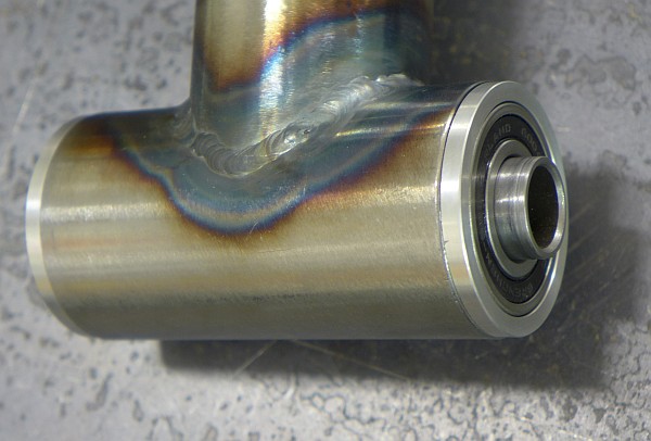

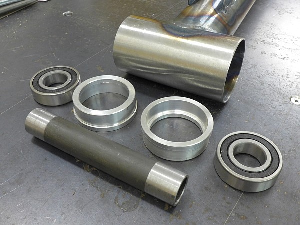

Pienen tauon jälkeen homma jatkui tänään takahaarukan nivelen laakeroinnilla. Itse takahaarukkahan on jo käytännössä melkein valmis, enää tarvisi vain aloittaa :D . Putketkin on vielä kaupassa.
Laakerien pesät sorvailin alumiinista. Toisesta tuli sopivan jämpti, toinen meni överiksi eli on hieman väljä -> tarvinnee liimata urakuulalaakeri kiinni pesään, ehkä ruuvilukitekin saattaisi riittää. Laakerit on mallia 6004: reikä 20 mm, ulkohalk. 42 mm ja leveys 12 mm. Akseli on 20 millin hydrauliputkea.

Teppo näköjään hokas ton saman kuin minä että jos käyttää ZS44 ohjainlaakereita niin niissä tulee tuo sama rakenne kuin mitä tässä nyt sorvaamalla on tehty. ZS44:ssä tietysti haarukan ohjainputki tai vastaavan paksuinen CrMo-putki sitten niveleen akseliksi.
Miten meinaat kiinnittää akselin haarukkaan ? Itse olen edelleen pohtinut sitä että akseli olisi pidempi, tulisi stemmin tyyppisellä puristuksella kiinni molempiin haarukkaputkiin ja siten toisi lisää vääntöjäykkyyttä haarukkaan. Tietysti mulle tulee simppelimpi haarukka ja pidemmät putket...
