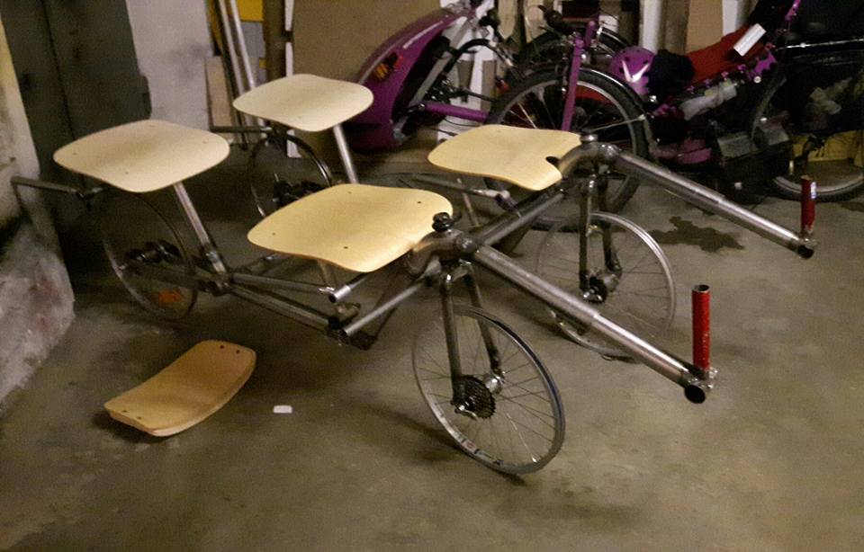

Kirjoittaja irakas
Nelihenkinen riksa SH30 on tällaisessa vaiheessa. Lattialla olevat selkänojat odottavat kansalaisopiston alkua, että pääsen hitsaamaan niiden tukirautoja.
SH30 30.12.2016.jpg (69.57 KiB) Katsottu 3785 kertaa
Re: SH30
Lähetetty: 31 Joulu 2016, 11:58
Hieno ratkaisu käyttää vanhoja koulutuoleja. :D
Kokeilepa kuitenkin, josko tuota takapuolen alla olevaa istuinosaa voisi, tai jopa pitäisi, lyhentää, ettei polkiessa ota kiinni takareisiin. Ainakin Kuparisen Airbikessä näin oli ja istuinosaa piti lyhentää. Vai onko tuo selkänoja tulossa tuohon keskemmälle istuinaluetta, jolloin istumapaikka onkin etureunan päällä. No, tässäkin tapauksessa taakse jäävä lippa on turhaa painoa. :?
