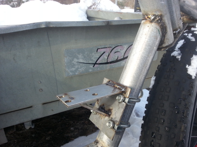

Penkin etutuki
Penkin etutuki
Askartelin penkin etutuen, liikkuu ylös ja alas kahdella pakoputkiklemmarilla kiinni. Klemmarit loppu, pitää mennä klemmarikauppaan, koska myös takatuki ja ohjaustanko kiinnitetään klemmareilla - sopinevat tämänpyörän tyyliin ;)

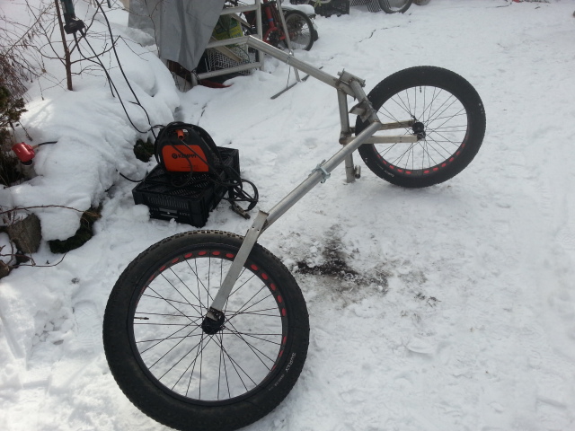

Terppaversio penkillä
Pikkuhiljaa ;) jaksaa, jaksaa ;)

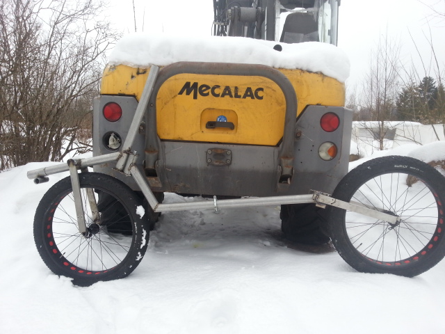

Parkkiasento
Parkkiasento
Mbb:lle tyypillinen parkkeeraustapa on tällä pyörällä aika retee ;)
