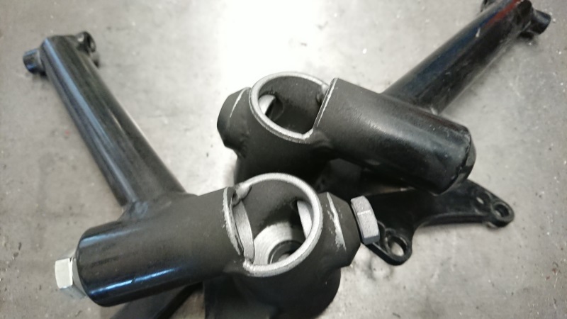

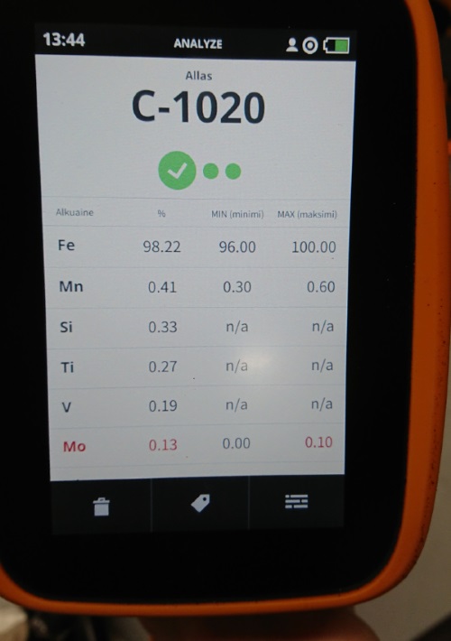

Kysyin työkaverilta, että mitähän materiaalia olkatapit voisivat olla. "En tiedä, mutta meillä on analysaattori." - analysoi laserin käryttämistä kaasuista.
"AISI/SAE No. 1020:
Ensimmäinen numero 1 kertoo teräksen olevan hiiliterästä
Toinen numero 0 kertoo, että seoksessa ei ole raudan lisäksi muita seosmetalleja.
Kaksi viimeistä numeroa kertovat hiilen määrän teräksessä 0,20%" Lähde: http://pintakilta.weebly.com/teraumlsseokset.html
- DSC_0299.JPG (89.03 KiB) Katsottu 6985 kertaa
- Olkatapit puhallettu 800.jpg (109.75 KiB) Katsottu 6978 kertaa
