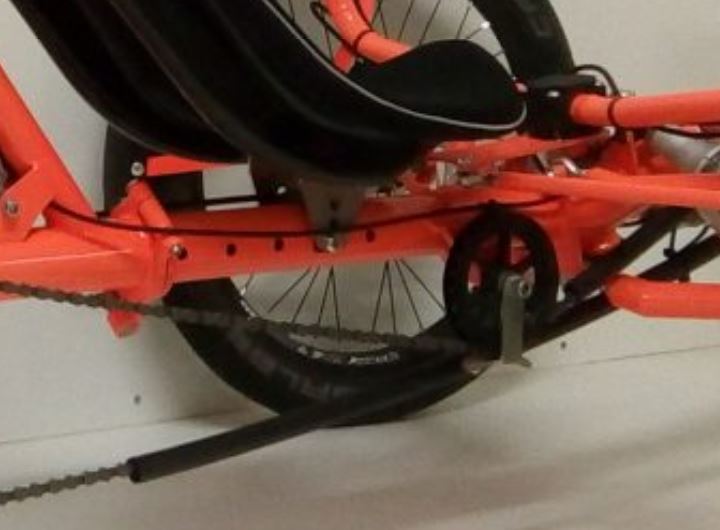

Laserleikatut ja särmäimellä taivutetut L-palat, jotka TIG-hitsattiin yhteen. Lasikuulapuhallettu lopuksi. 4 mm alumiinilevyä. Tuli aika komeet. 8)
Ihmemiehiä nuo metallisepät. Jotkut muuttaa veden viiniksi, niin toiset muuttaa pahvin alumiiniksi. :lol:
