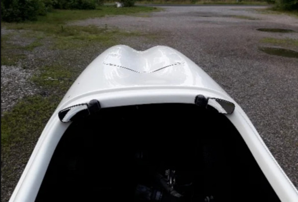

Piti oikein ladata tapatalk puhelimeen kun ajou sanoi että se osaa pienentää valokuvat foorumille sopiviksi automaattisesti, josko nyt sitten tulisi kuvia herkemmin laitettua. Kokeillaan siis...
Eli saksan foorumilla oli kuva kun joku oli peilit laittanut uuteen sijaintiin ja ajattelin sitten jos itsekin kokeilisi. Ilmanvastus hieman varmaan pienee, eikä näkymä taaksepäin kovin paljoa heikentynyt, joten testataan nyt näin. Peilit on tarpeen vaatiessa kuitenkin nopea siirtää takaisin ja pyöräkin luonnollisesti keveni kahden uuden reiän ansiosta ;)
Aukkopeitteen/katteen kanssa eivät tietysti toimi, mutta eipä niitä paljoa tule käytettyä. Ehkä sitten ilmojen viilettyä laitan ainakin toisen peilin takaisin vanhalle paikalle, kun silloin aukkopeitettä tulee toisinaan käytettyäkin.//uploads.tapatalk-cdn.com/202007 ... 44bed1.jpg

Mulla on ollut nämä peilit 2 vuotta nyt kinnerissä.
Hyvin pelittää mun käyttöön eikä maksa paljoa, tarranauha kiinnitykset
olen laittanut mukana tulevan teipin sijaan.
