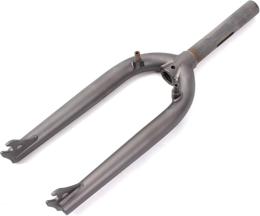

Toinen vaihtoehto olisi käyttää bmx-haarukkaa, joka on riittävän leveä 3-tuumaiselle renkaalle ja pidentää haarukan piikkejä. Saakohan pidennyksen liitoksesta riittävän kestävän?
Bmx-haarukka on suunniteltu rajuun käyttöön, mutta toisaalta vain 20-tuumaiselle renkaalle. 29-tuumainen tekee lähes 50% pidemmän momenttivarren jarrutusvoimille. Lisäksi ohjainputket tuppaavat olemaan lyhyenpuoleisia.

Bidennyksen kuormitus jää monta kertää vähäisemmäksi kuin kokonaan uuden haarukan olkapään kuormitus. BMX pyörän haara on n. 300 mm syvä ja samoilla perusteilla 75-622 haarukan syvyys n. 450 mm. Kaupallisen BMX haarukan olkapäät kestävät kyllä tuon 1,5-kertaisen kuormituksen ja jatkoliitokselle tulee vain 150/450=30% olkapään kuormituksesta. Toki jarrun puolen haaran pitää kestää jarrumomentti, joka on noin 40% olkapään vaatimuksista.
Yhteenveto: Jatkoksen saaminen kestäväksi on paljon helpompaa kuin haarukan olkapään, saati ruotoputken alapään, jossa vaatimukstaso on olkapäähän nähden yli tuplasuuruinen.

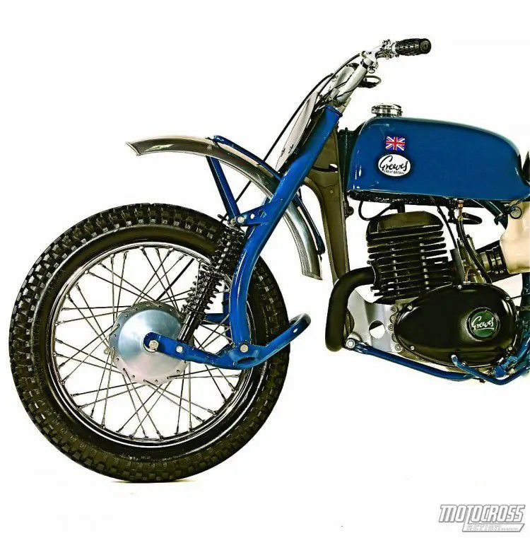

Tässä suunnilleen, millaista etujousitusta mietin, mutta kumipalikalla toteutettuna teräsjousen sijaan:

Tuota etuhaarukkaa ajatellessa tulee mieleen sijoittaa heilurin nivel renkaan etupuolelle, sillä renkaaseen tulevat iskut tulevat etuviistosta. Tällöin renkaan luonnollinen väistöliike oli taakse yläviistoon. Toki ulkonäöllisekin asiat vaikuttaa aina suunnitteluun, sanoinpahan vain. Muistelen joskus jossain nojqkissa sellaisen jousituksen nähneenikin, missä eturenkaqn jousitus on takaviistoon. Taisi olla joku flevon kehitysversio tms.

Tuo eteenpäin suunnattu etukeinuhaarukka on siitä hyvä, ettei nyökkää jarrutuksessa. Jarruvoima nostaa keulaa. Samanlainen on myös pappatunturissa. Tuo papan haarukka saattas olla sähköläskiin valmis peli :wink: Taitaa vaan olla vaikea enää löytää…

Tämä jarrunyökköys ei muuten tullut itselle mieleen ja voikin olla syy miksi heilurin niveliä ei liiemmin näy renkaan etupuolella!

Lähetetty: 19 Elo 2025, 10:16
Kirjoittaja Polkumies
Vilijami kirjoitti: 19 Elo 2025, 10:04
Olisi kätevää, mutta ei taida istua nojakin runkoon, tai ei mahdu ohjaus kääntymään juurikaan ennen kuin haarukka osuu runkoon.
