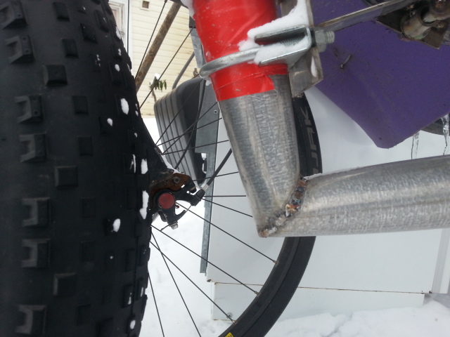

Vähän takaiskua - runko lommahti liitoksen kohdalta :?
Miksihän tuo hajos kun muut.vastaavat on kestäny? Tukipalikka pitää tuohon laittaa joka tapauksessa - miten hänet ny sitten korjaakaan :?
Hyvää tässä on, ett hajos miun alla, eikä Terpan :roll:

Kuva?

Lähetetty: 21 Maalis 2018, 16:55
Kirjoittaja PW
Kulma lommahti
Kulma lommahti

Tuo on juuri se vika, jota aiemmin taklattiin sinne jiiriin piilotetulla suoralla levyllä, joka hitsautui kiinni samalla kun putken päät.
Tuon korjaamiseen löytyy hyvät ohjeet vuoden 2017 Ecotripin Pärnun kohdalta ja Pastorin kostoketjusta. :)
Ideanahan tuossa tukilevyssä on, että se hitsataan putken kylkiviivan lähelle. Ei ylä-, tai alapinnalle. Tee teräksestä pahvimalli jonka taivutat kulman sisäkaarteeseen kouruksi niin, että hitsit tulevat ainakin pääosin runkoputken sivuille.
KuvaTukikourun päitä ei siis hitsata putkiin kiinni, vaan ne enintään nojaavat putkeen. TÄmä siksi, että hitsi haittaa aina putken väsymiskestävyyttä. :?
Koston korjaukseen ei löytynyt suunnitelman mukaisen levyistä levyä ja piti tyytyä kapeampaan, joka kuitenkin hitsattiin kiinni runkoputkiin vain runkoputkien kylkilinjan lähistöltä. Tässä kuva kovin kaukaa. Liekö Pastorilla parempi.

Pastorin pyörä tais revetä hitsaussaumasta - tästä lommahti putken seinämä :? Monessa muussa pyörässä samankaltainen rakenne, miksi tää nyt petti?

Ja koska seinämät on lommahtanut, riittääkö tuommonen taivutettu pellinpala? Vai pitäskö tehdä kulma uusiks tai ettiä valmis pakoputkimutka tilalle?
Pellinpala riittänee. Tukee rakenteen todella hyvin.

Jorin mallinmukaisesti tehden siitä pellistä ja runkoputkesta tulee kotelorakenne. Halutessasi voit vielä käyttää isompaa peltiä, jollet muuten uskalla. Turha sitä on uusiksi tehdä :wink:
