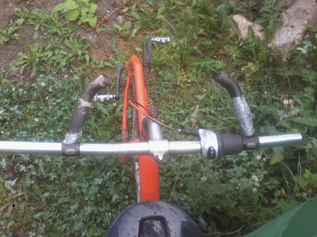

Reidet otti ohjaustankoon, vähänkään kovemmin polkiessa. Vaihdoin pidempi oksasen stemmin kun sattui löytymään. Nyt pitäs tietyst muuttaa ohjaustankoo :? Vasen käsi suurinpiirtein entisessä kädensijan paikassa. Ehkä laitan nousukahvat tuohon kokeilen ensin niillä. Välttämättä tuo muutos ei käykkään pojalle :? Semmonen säädettävä kulmanen stemmi vois olla kiva.

Nyt olis nousukahvat aika kivasti kohillaan - kuivaharjottelun perusteella, Ulkona vois märkäharjotella :wink: Kierrevaihtaja vaan ei mene kahvaan, eikä se oikeen olis hyvässä asennossakaan :? Tarviinko miekin nyt 7-vaihteisen tangonpäävaihtajan? Näillähän nyt on kysyntää :mrgreen:

Mullaki puuttuu 7 tangonpäävaihtaja. Tästähän kunnon hittituote muodostuu :D

Vaihdoin vielä mummotangon suoraan ja siihen samat kahvat. Koeajossa toimi ainakin kohtuullisesti, eikä reidet enää ota tankoon. Ehkä joskus pitää tuunata se täydellinen tai sitten tämä alkaa tuntua täydelliseltä jokusen kilsan jälkeen.
