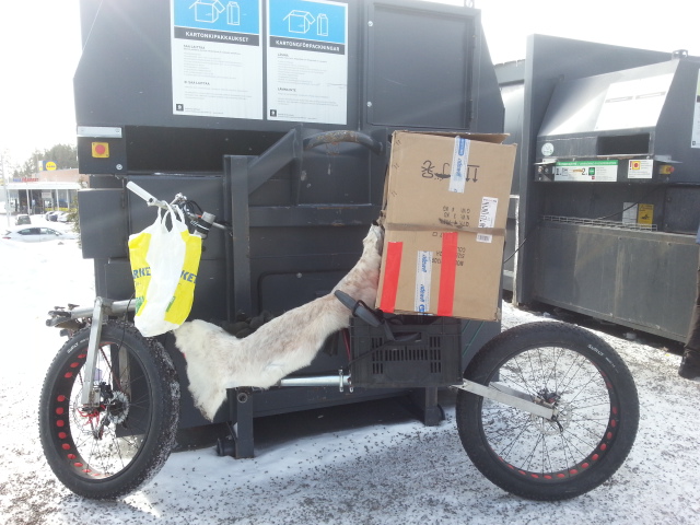

Kierrätysmatskun roudausta täälläkin, pahvia ja muovia tuota isoa lootaa en raaskinu jättää keräykseen, vaan ostin kaupasta siihen vähän täytettä. Tuntuu pyörä toimivan tähän käyttöön, siihen se on tilattukin ;) vaikka ei kyllä oo ollu Terpan kanssa puhetta, minkä kokosta, muotosta ja painosta tavaraa tällä kuskataan. Rungon alle mahtunee pidempääkin "soiroa", vaikka takarenkaan molemmin puolin ja penkin taakse mahtuu vähän isompikin loota kun perää voi pidentää.
Eilen kuskasin pienen telkkarin ja muuta sähköromua, ne mahtu tuohon alla olevaan sipulilaatikkoon.

Kuvasta arvioituna tuo pahvilaatikko voisi olla aika tyypillisen kokoinen mitä usein on, painot jää alle 20 kg. Eilen oli 1 kpl rahtipusseja, 100g :) vähän jos runkoa pidennän kun askartelen laatikon. Toinen tyypillinen on 30 x 30 x 150 cm. Mutta on niitä kaikenmoisia +pitkät osat mitkä on vaan vedetty kelmuun.
Laatikkoa fundeerasin niin jos vetäin laatikon takarenkaan taakse saakka ja laatikon sisällä koteloisin takarenkaan niin ei tartteisi miettiä lokaria. Ulkonäkö kärsii aika pahasti mutta pitkät paketit saisi painopisteeltään matalaksi. Harmi... tuollaisena mitä kuvassa pyörä on todella tyylikkään näköinen.
Vesivanerista varmaan tulee loota... Toisaalta tänään dyykasin roskalavalta jotain bussin kylkipaneelia tms. Jossa on ohut alumiini ja joku komposiitti naitettu yhteen. Ei tuntunut järin painavalta mutta pitää vielä vertailla vesivaneriin.
Työstettävyydestäkään en osaa sano mitään tai saako taipumaan nätisti vai ratkeaako. Uudet "törmäyslistat" siitä tulee scanian konttiin (lähinnä trukin piikkejä varten kun tavara laitetaan kyljestä sisään niin piikit ei mene toisesta kyljestä läpi :shock: ) mutta otin tavaraa reilusti jos keksii käyttöä.
Ei kai se ulkonäkö siitä huonone, painopiste tulee alemmas, käytännöllinen ja toimiva on kaunista vai miten se män?
