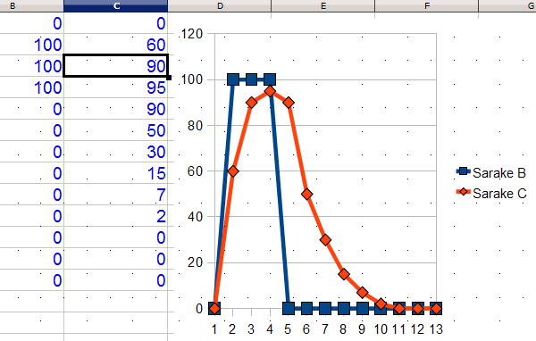

Kunhan saan jotain tolkkua tähän sykkeiden tulkintaan, niin mielessä siintelee tavoite voida laskea pyöräillessä joka hetki kehon tuottama mekaaninen energia sykkeistä. Sykkeen ja mekaanisen energian tuoton välillä vallinnee kullakin yksilöllä allaolevan kuvan esimerkin tapainen yhteys. Sininen käyrä on tarvittu mekaaninen energia, joka on ensin nolla, hyppää sitten vakioksi 100 lyhyksi ajaksi, ja putoaa sitten silmänräpäyksessä takaisin nollaan. Punanen syke-käyrä seuraa jonkin verran viivästyneenä sinistä, ja erimuotoisena. Punanen sykekäyrä on siis ylhäällä vielä pitkään rasituksen loppumisen jälkeen.
Periaatteellinen siirtofunktion muoto
Tarvittu/tuotettu energia on käyrän alapuolinen pinta-ala, eli käyrää vastaava integraali.
Saattaa olla mahdollista selvittää yksilölle tiettyihin tilanteisiin nk. siirtofunktio, jonka avulla voidaan sinisestä käyrästä LASKEA etukäteen punanen, ja mikä riemastuttavinta, punasesta käyrästä LASKEA sininen. Aah! Pakahdun innostuksesta!
Jos moinen laskenta onnistuisi pyöräilyn yhteydessä, sillä voisi tavallaan ulkoistaa sydämen tuntemukset ja mutut laskettaviksi luvuiksi :
"Tämä selkäreppu A tuntuu 37 % paremmalta (energiatehokkaammalta) kuin selkäreppu B"
"Joo, vähän siltä se minustakin tuntui, paremmalta, mutta että 37 %. Hmm"
"Niin, ja kun vaihdoin penkkiini niskatuen, niin pyöräilyni energiatehokkuus nousi 1.2 % +- 0.7 %. Lisäajeluissa keskiarvo tarkentuu ja virhemarginaali pienenee"
" Ai jaa, pitäisiköhän minunkin ..."
