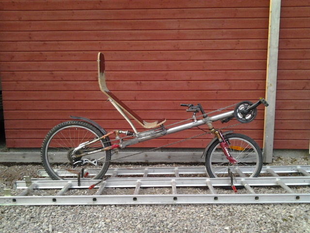

Lähetetty: 04 Huhti 2013, 19:46
Kirjoittaja oki
2013-04-04 19.38.33.jpg (160 KiB) Katsottu 4080 kertaa
Tässä olisi tämän päivän aikaan saannos.
Ohjaustanko ei ole oikealla korkeudella jäi vaan tuohon paikoilleen.

Lähetetty: 04 Huhti 2013, 20:05
Kirjoittaja jviirret
Laita ihmeessä tuo selkänojan tukiputki alapäästään taaemmas, rasittaa vaneripenkkiä hirmuisesti. Omassa higraserissani olen joutunut pari kertaa penkkiä korjaamaan tuosta kohti.
Re: suoraputki runkoinen nojis
Lähetetty: 04 Huhti 2013, 21:47
Kirjoittaja oki
Istuimen selkänojan tukiputkena olen käyttänyt vanhaa haarukkaa. Sopi mainiosti kun kavensin sen
ruuvipenkissä. penkille on tulossa oma runko johon tuki kiinnittyy lopullisesti.

Ajoin tänään ensimmäiset koe lenkit (600m) Pyörä tuntui tosi helpolta ajaa ,jousitus pelasi hienosti samoin ohjaus. Tämä tosiaan toimii näin hienosti, alan ymmärtää mistä nojapyöräilyssä on kyse.
