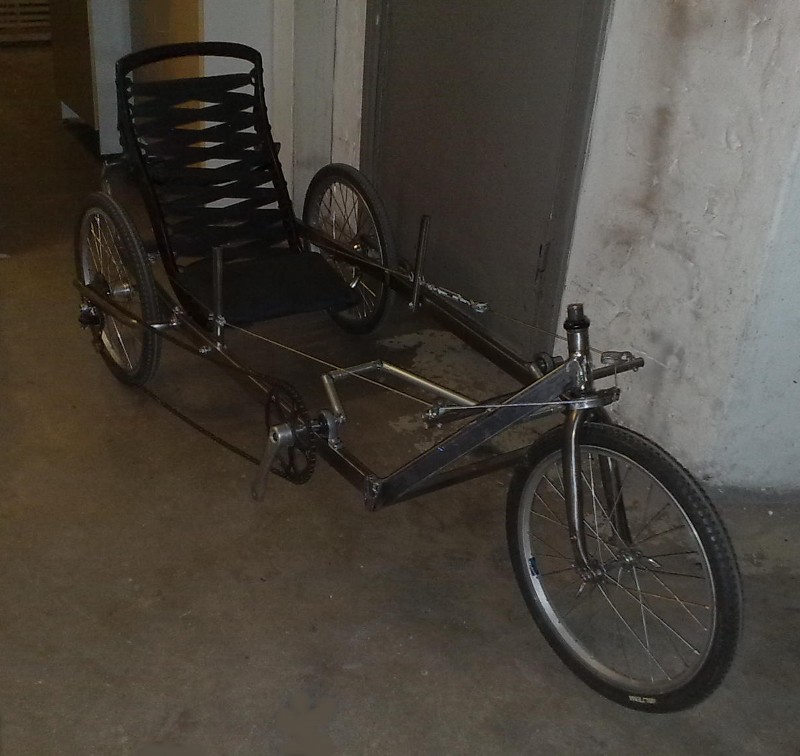

En usko, että tällainen kaksoisrunko väpättäisi;
Hyvinkin helposti, kahdesta pitkästä putkesta koostuva runko sallii etuhaarukalle sivuttaiset kallistumat pienilläkin voimilla.
Teräksestä rakentamisen ongelma. Suhteellisen helppo hahmottaa kuinka kestävä rakenteesta tulee, mutta riittävän jäykkyyden huomaa vasta käytännössä.
Tadpole on tässä mielessä helpommin hallittava rakenne. Runko on akseleiden välissä lyhyempi ja sen kiertyminen/punoutuminen vaikuttaa vain takarenkaaseen joka ei kiinntyksestään johtuen vaikuta pyörän ohjaukseen yhtä paljon.

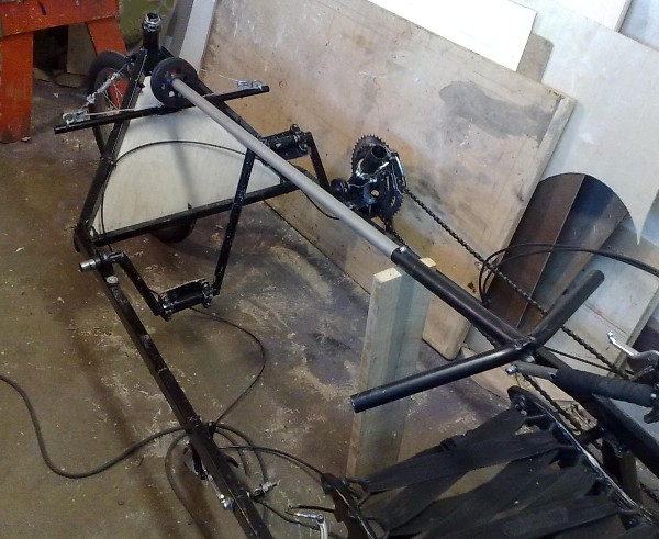

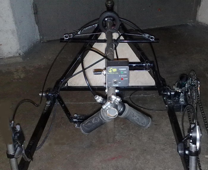

Kyllä ajattelin nyt kuitenkin ensin kokeilla ohjausiskunvaimenninta.
Laiton aikoinaan liikkuvan varren päässä olevia sivuunkäännettäviä ohjaustankoja, mutta minusta ne olivat hankala ahtaassa tilassa.
