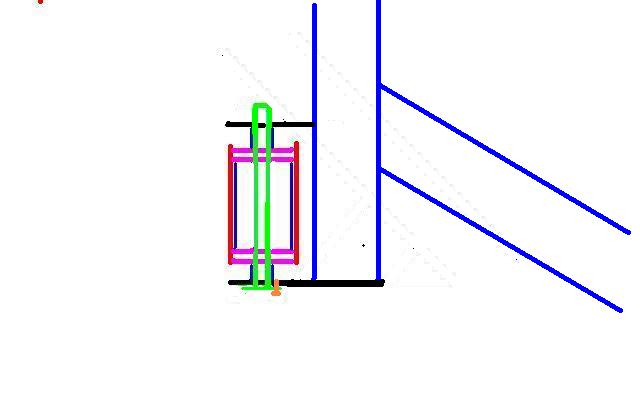

Ohjausnivelen kiinnitystä pyörän etupäähän piirtelin, mustat olis n.5mm lattarautaa, jotka kiinnittyy ohjaustangolle menevään siniseen putkeen. Vino sininen on yläputki, toisessa päässä keskiö. Tuo ylemmän latan kiinnitys ohjausputkeen mietityttää - kestääkö noin, vai pitäskö siinä olla kulmarauta, joka hitsattas putkeen pitemmältä matkalta? Ohjausputki olis parempi olla sillon kantikasta :?
Oliks tää epäselvä kysymys, vai onko lujuuslaskelmaosasto talvilomilla?
Lisäkysymyksenä: Minkä paksunen putki kestäs ohjaustangonvartena?
Kestäminen on kiinnostava. Mun Pommisa on nimittäin joku mikälie 25 millii tms. se kestää juu, on semitanakka. Mutta kun se on noin pitkä, niin kaatumiset on nyt vaikuttaneet tieteskin niin että se on vinossa.
EDIT: eli pitääkö se on olla jäykköä vai riittääkö että se on?
Tuossa miun piirtämässä rakenteessa ohjaustangolle menevä putki on myös osa keulan rakennetta, tuleeko tästä se ongelma, ett se pitää tehdä turhan paksusta tavarasta? Putken yläosa vois olla ohuempaa.
Anteeksi. Pitäis vastata näihin viipymättä :D
Helpoinhan olisi ylälatan sivuille molemmin puolin kolmiopalat. Toimii niin kantti- kuin pyöreään putkeen.
Ohjaustangonvartena kestää melkein mikä vaan, mutta notkuuko, on oleellinen kysymys? 30x30 neliötä tai 35 pyöreää laittaisin minimissään yläosasta ja 45x45 neliötä tai 50 pyöreää alhaalta missä tulee koko keulan rasitus kannettavaksi.

Eikö tuo alempi latta kannattas jatkaa oikealle vinoputkeen saakka? Tulis kiva kolmiorakenne, eikä vinoputken alareunan hitsikarkenema ole niin herkkä ratkeamaan.
Joo, pitää kattoo siin vaiheessa ku putkia mallailen jigiin. Putkien liitoskohta, ei oo selvillä - saako sen alemmas, vai joutuuko nostamaan? Koska se läskirengas?
Mä tekisin perstuntumalla pyöreästä putkesta ilman lisätukia. Kun latta on putken levyinen ja ympärihitsattu, jakaa se rasituksen aika laajalle alueelle.
Ohjaustangon kannattimena on tuumainen putki riittävä kunhan ei roiku tangosta. Ohuemmasta en teksi vaikka jaloillahan tätä tullaan ohjaamaan eli tanko on vain käsien lepuutin :wink:
