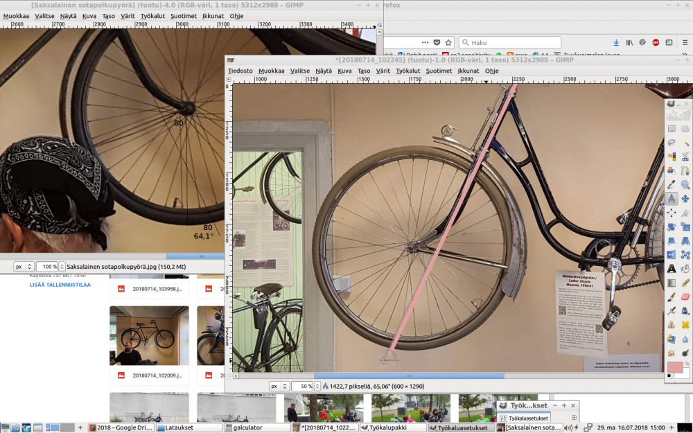

QD2P 60° + 50mm
QD2P 60° + 50mm
Kuvasta mittasin hitusen alle 60 asteen ohjauskulman ja noin 50 mm jätön.
Laitanpa samaan kuvaan muita ohjausgeometrioita, jotta voi verrata.
2WR 70°+50 Pommi 60°+40
65°+80
65°+80

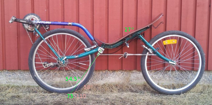

Joosehan Iso Pyyyttonin geometria-arvot on 58°-110mm. Kuvasta katselin, että on ehkä taipunut käytössä ja voisi olla myös noin 55°-75mm. Kuvassa nojakulma on 27°. Kaikki arvot muuttuvat naruperän asennon mukaan. Lisäksi yksipuoleinen akseli ja lyhyt laakeripesä antavat hieman periksi, jolloin kulma loivenee.
Iso Pyyyttoni80.jpg (93.32 KiB) Katsottu 5335 kertaa
Joosehan oma kommentti ketjun alussa: "Laitan ylös myös suunnitellun geometrian. Ohjauskulma 67, jättö -15, sylikulma 145, nojakulma 30, akseliväli 105, istuinkorkeus 55. Ei hajuakaan miten lähelle osuin."
Jos tuon perän korkeuden korjaa niin että nojakulma on 30°, tulee ohjauskulmaksi 61-58°, eli aika lähellä Pastorin viimeisten pyörien Pommin ja QD2P kulma. Pastorilla pieni positiivinen jättö, Joosella vähän enempi negatiivinen.
Pikku hiljaa olen antanut naruista löysää, jotta olen päässyt enemmän nojalleen :)
On aika hämmästyttävää miten vähän naruperäisen ohjaustuntuma muuttuu perää säädettäessä. Jättö muuttunee sopivassa suhteessa ohjauskulman muuttuessa :?
Re: 2pqd - Kaksipaikkainen kuudee
Lähetetty: 17 Heinä 2018, 08:28
Joo, trail calculator sivuston laskimella näyttäisi jättö muuttuvan noin 5 mm / nojakulma-aste. (Arvioin etuhaarukan offsetin 245 mm)

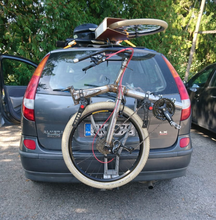

Tuoretta tietoa Raplan autokorjaamolta. Tandem on purettu ja pakattu uuden huoltoauton kyytiin.
WhatsApp Image 2018-07-30 at 11.13.15.jpeg (256.9 KiB) Katsottu 4760 kertaa
Näppärä tuollainen pistoakselityyppinen ohjausnivel. Pyörä on äärimmäisen helppo purkaa kahteen osaan pelkästään nostamalla akseli ylös.
Tandemi mahtuu hyvin kyytiin katkaistuna.
Ohjausnivelen pistoakselirakenne mahdollistaa helpon purkamisen ja helpottaa monessa paikassa. Kannattanee se kuitenkin tehdä hieman tarkemmin menetelmin kuin nykyinen rälläkällä käsissä pyörittäen.
Tuo kouran reikien ongelma on tavallaan akuutti, kun painin sen kanssa QD Pommin nivelen kanssa. Suuret reiät on vaikea porata kouraan suoraan ja välyksettömiksi, mutta helposti toimiviksi. Siksi mietiskelin erillisten holkkien käyttöä nivelen kouran puolella. Reiät kouraan porattaisiin tai vaikka hiottaisiin selvästi väljiksi ja akseli kiinnittyisi erillisiin kouran väljien reikien päälle hitsattaviin holkkeihin.
Tarkkamittainen teräsputki ja "kouran reikien tekeminen hitsatuilla holkeilla olisi varmaan hyvä ratkaisu helppouden ja välyksettömän toiminnan kannalta. Semmoisia sisäreiältään tarkkamittaisia holkkeja saa varmaan laakerikaupasta. Jos ei, voi tuohon käyttöön purkaa laakerin ja hitsata muutamalla täpällä ulkopuolelta pienan laakerin sisäkoolin ja kouran posken väliin.

Pistoakselin päissä voisi myös olla kartiot, jolloin rakenteesta saa välyksettömän karkeillakin työmenetelmillä. Toinen kartio kiinteästi akselissa ja toisessa päässä voi olla esimerkiksi kartioksi sorvattu mutteri..
