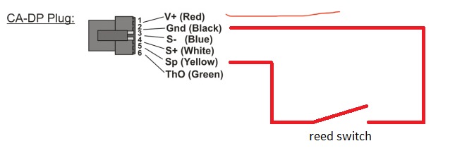

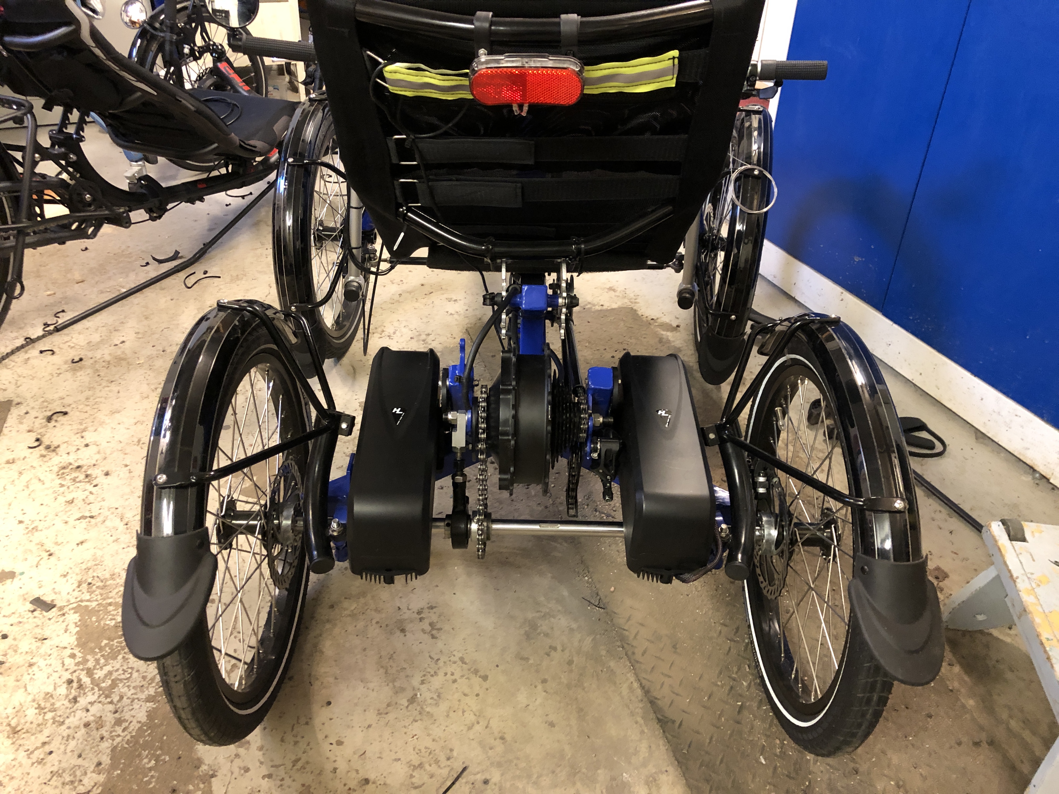

Tämä tuli vastaan, kun metsästin tietoa siitä, miten saan kytkettyä Bafangin kolmijohtoisen nopeusmittarin CA:iin. Tarvitsen erillistä anturia, koska Jouta Quadissa moottori on irrallaan taka-akselista, eikä siis pyöri lainkaan, eikä tietysti näytä nopeuttakaan silloin, kun rullaan vapaalla ;-)
Anturin kytkeminen on yksinkertaista. Koska Bafangin anturissa on ledi, joka vilkkuessaan kertoo, että laite toimii, tarvitaan tietysti tuo kolmas, eli virta. Värikoodit ovat siinä punainen, musta ja valkoinen.
