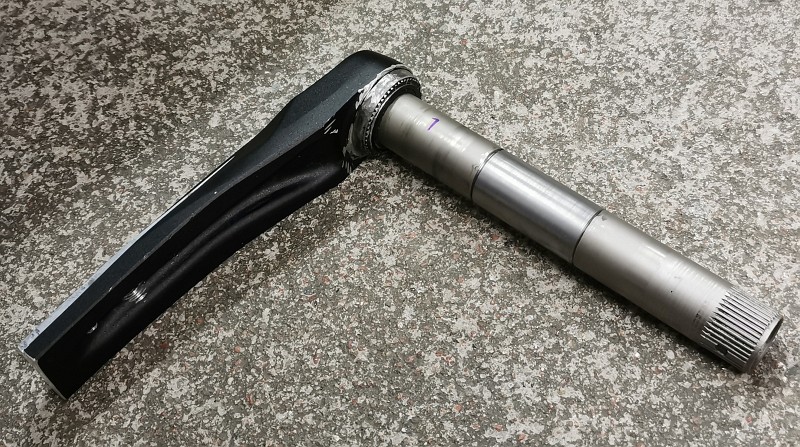

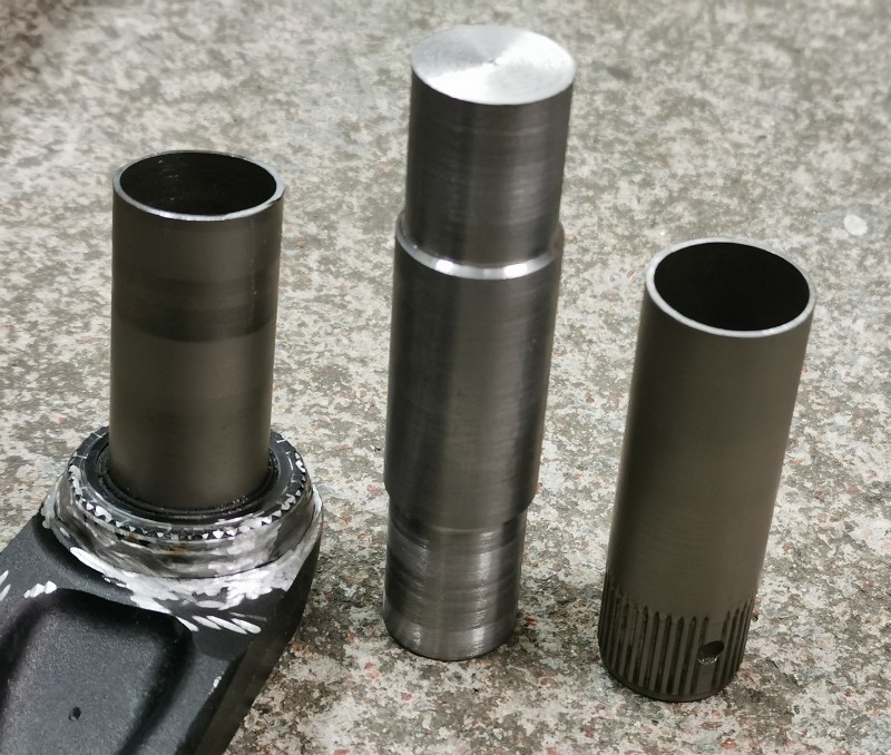

Vilijami kirjoitti: 22 Tammi 2022, 12:03
...Miten poorit saadaan takaisin kohdilleen?

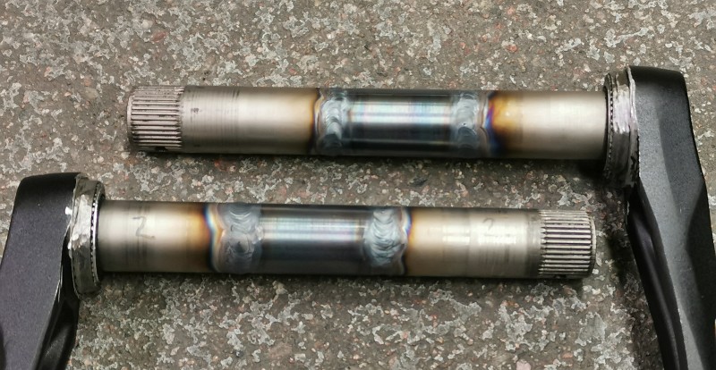

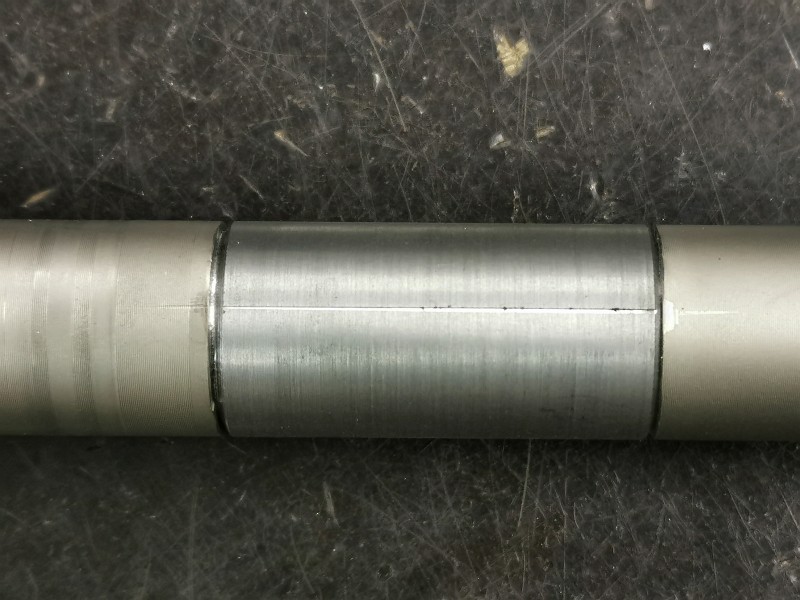

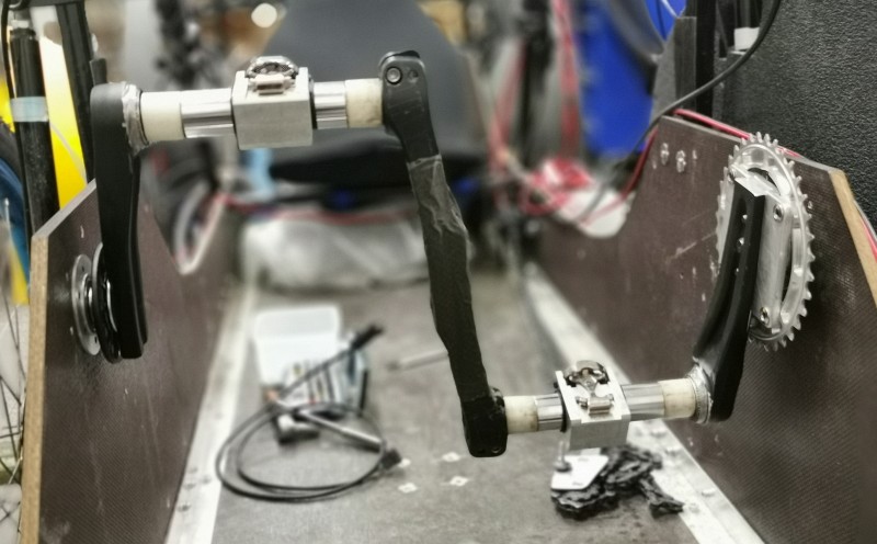

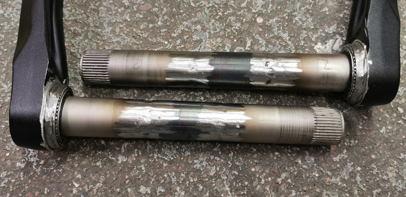

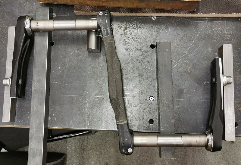

Kohdistusta helpottamaan vedin piirtopuikolla viivan akseliin ennen katkaisua. Jatkopätkän kylkeen vastaavasti viiva, sorvissa kiinni ollen sai suoraan. No noita viivoja ei tosin sitten tullut hyödynnettyä, kun hitsausta varten kokosin kampisetin muutaman apupalikan varaan, jolloin linjaus hoitui itsestään.

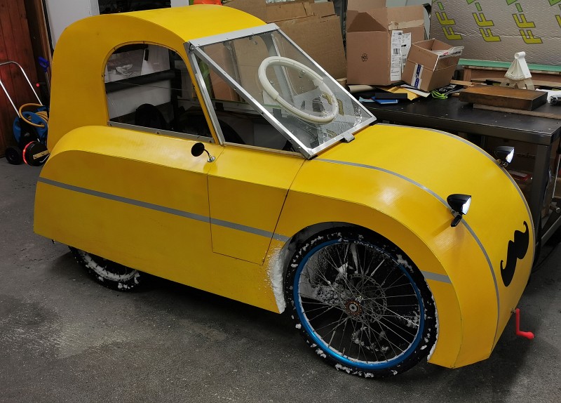

Ae että, kyllä taas kelpaa :-)! Poikkesin testilenkillä Ylöjärvellä ja täytyy kyllä sanoa, että kampimodauksen myötä korjaantuneen ketjulinjan ansiosta polkemisfiilis nousi selvästi. Enää ei tuntunut samanlaista tärinää polkimissa, ja kammet pyörivät paljon aiempaa herkemmin. Polkimien välin kasvaminen (sivusuunnassa) noin 50 mm on sekin muutos parempaan, joskaan edellinenkään ei mikään huono ollut.
Cycle Analyst -mittarin/"säätimen" (jatkossa CA) kanssa hankkimani polkemisen tunnistava PAS-anturi toi mukanaan uudenlaisen ajokokemuksen 1CV:llä: enää ei oikean käden rannetta tarvinnut jännittää kaasukahvan kanssa, ja muutenkin "mopokaasuttelun" sijaan sai keskittyä oleelliseen eli polkemiseen. Käsikaasua tuli käytettyä vain isommissa ylämäissä, tai jos halusi muuten ylläpitää kovempaa vauhtia lumipöpperökelissä. Kaasukahvan vaihtuminen peukkukaasuun oli myöskin plussaa, mukavampi käyttää ainakin 1CV:n tapauksessa.
Olin säätänyt CA:ssa PAS-maksimitehon 500 wattiin, mikä kannusti kuskia polkemaan aiempaa enemmän, ainakin näin lumikelillä. Peukkukaasulla sai sitten sopivasti aina täyden tehon (nimellisesti 750 W) käyttöön niin halutessaan. Jyrkemmissä ylämäissä tehoeron huomasi selvästi. Kiireettömään etenemiseen (paluumatkalla ei ollut enää kiire :-)) tuo 500 sähköwattiakin riitti melkein kaikkialla tämän päivän reitillä ja kelissä, kunhan aktiivisesti avusti omalla polkemisellaan etenemistä.
CA:n lukemat illan ajelusta: 28,6 km, 19,9 km/h, 623 Wh, 21,8 Wh/km.

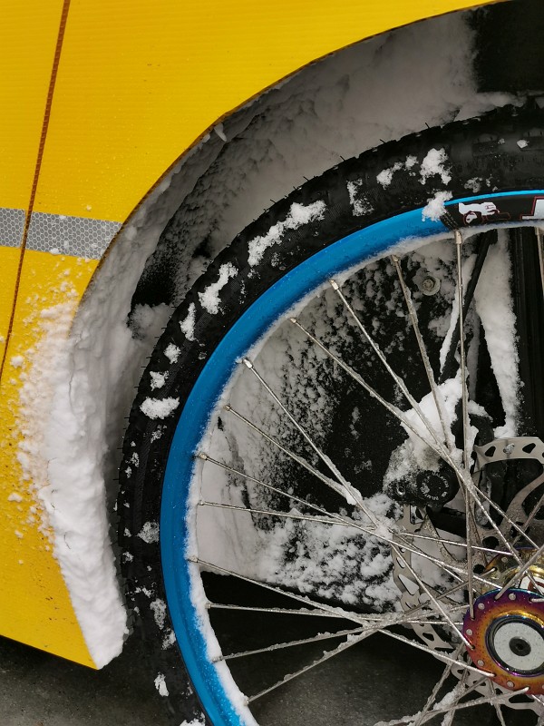

Voisit ehkä kokeilla tuossa sitä rengasharjalokaria. Tuohon sen saisi kätevästi kiinni tuonne lokarin taka-alareunaan. Ehkä se estäisi lumen pakkautumisen lokarin ja renkaan väliin –tai sitten ei. :roll:
