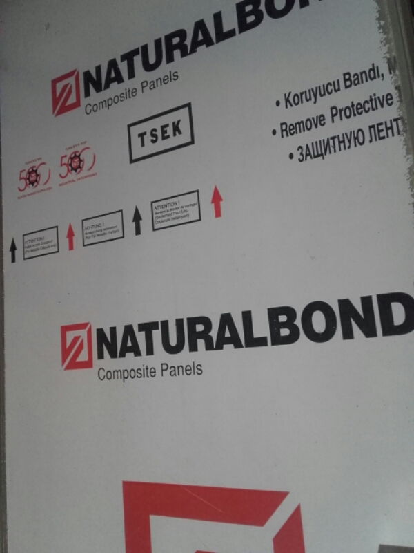

Härdellipäivä niin ei tullut jätelavoja koluttua ja koepala jäi ottamatta mutta laatikkoa varten olisi kuvan mukaista levyä dyykattuna, kun käyn autolla seuraavan kerran töissä niin nappaan kotio.
2018-04-03 18.59.39.jpg (246.4 KiB) Katsottu 5262 kertaa
Jostain netin syövereistä yritin neliöpainoa etsiä niin 3mm tuotteelle se voisi olla 4,6 kg/m2. "Maatilavaneri" 6,5mm sain vertailupainon 3,3 kg. Jotain ohkasempaa vesivaneria mulla on vielä jäljellä mutta en tiedä onko tarpeeksi isoja palasia.
Vaaka on rikki niin voi vääntää painavammastakin materiaalista :mrgreen:
