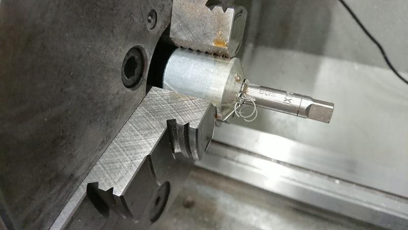

Tänään kaksi kartioprikka-aihiota saivat kierteet M14x1,0 mm sisäänsä. Ensin sorvissa ja sitten käsin. Opastaja ei kehunut kympin BGS:n kierretappeja. Sanoi "kertakäyttöiseksi". Kun näytin aikaisemmin tässä ketjussa mainitsemastani välyksestä olkatappiin tehdystä kierteestä akselille, hän piti sitä täysin normaalin rajoissa olevana välyksenä 1-2mm. Samanlainen välys tuli tähänkin kierteytykseen, kun kokeilin aihiota kiekon akseliin. Seuraavaksi pitää mitoittaa, että kuinka paljon tuosta aihiosta katkaistaan, jotta saadaan oikean paksuinen kartioprikka. Se on jotakin tuota luokkaa, jossa kuvassa loppuu sorvin leuat.

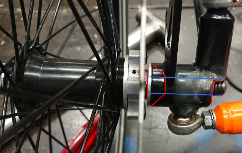

Jos tehdessä joku asia tuntuu hölmöltä, pitää ehkä pysähtyä ja miettiä. Tänään tuntui ajatuksena hölmöltä, kun tein akseliin sisäpuolelle "mutteria". Pitäisikö tätä sittenkään tehdä näin. Tukipisteitähän tuossa jo on akselin ja olkatapin välillä. Jos vaan maalaisi olkatapit ja korvaisi sisemmän mutterin keskivahvalla kierrelukitteella? Alkuperäinen kiinnitys taisi olla vain harvakierteinen M8 pultti.

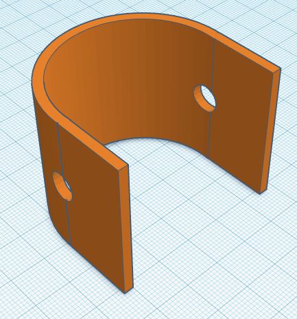

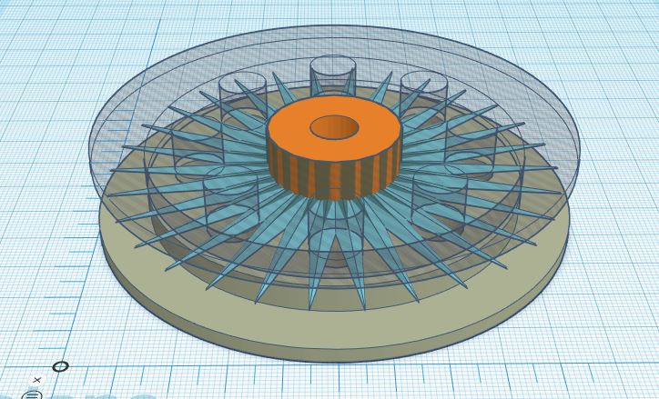

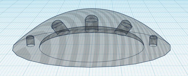

Lisäksi olen suunnitellut Tinkercadilla kaikenlaista pientä. Mm. vilkkuja/äärivaloja 5mm ledeillä ja puoliksi onttona. "Torakka" on 14mm korkea. Taittopyörä (tai oikeastaan sen puolikkaat) on myös suunnittelun alla.
Vilkku läpinäkyvänä.JPG (57.43 KiB) Katsottu 4872 kertaa
100mm taittopyörän hahmotelma. Oranssi munkki kuvaa laakeria. Monisakarainen tähti takapakan yhtä lehteä. Taittopyörän suunnitelma löytyi täältä.
Rungonsuoja penkin kiinnikkeen alle.JPG (46.82 KiB) Katsottu 4848 kertaa
