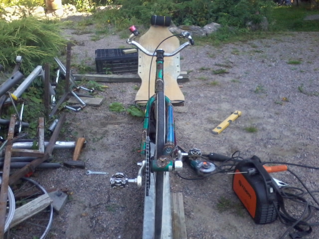

Noin pahasti :shock: Enpä olisi uskonut että se voi olla huomaamatta noin vinossa.
Oon kai mie huomannu sen vinouden mutt ei sitä maatessa ehkä tajuu miten paljon se on. Toisaalta se saatto olla tuon pultin varassa, eikä ehkä ollu ihan noin kallellaan.
Penkki on ropelli mallia, eikä ees symmetrinen, yritän sitten tuosta repiä jotain suoran näköstä :oops: Katkasin takaa tukiputkea lyhyemmäks, sekin oli vinossa - vähän oikasin mutt irrottamatta en saa ihan keskelle. Penkin etutuen jos oikasen ni nostan samalla penkkiä, voin sen toisen lampaan jättää persuksen alta pois.
Tekis mieli tehdä koko pyörä uusiks mutt nyt ei jaksa.
2014-09-14 14.55.57.jpg (261.41 KiB) Katsottu 4533 kertaa
On vissiin parempi jos noin sen laitan kiinni?
