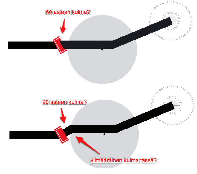

Lisäkyssäri.
Onko tällä merkitystä, kuinka tuon nivelen sijoittaa.
  1. Suoraan tulevaan putkeen jolloin siihen "silmukan" takaosaan tulee kihnuttaa nivelen oikea kulma.
  2. Tekee silmukkaan kulman siihen navan ja nivelen väliin ja itse nivel tulee suorassa kulmassa silmukan putkeen.
Ohessa selkiyttävä kuva.
Re: Python - tarkentavia kyssäreitä
Lähetetty: 15 Helmi 2012, 15:24
Kirjoittaja Mustasudenkorento
Lisäkyssäri.
Ei tuo minusta vaikuta muuten kuin nivelen paikan vaihtumisena jolloin jättö yms muut voi muuttua.
mutta jos nivelen paikka on sama, niin etuosan kiinnityksen kulmalla ei ole vaikutusta käytökseen jos kyse on nuinkin pienestä erosta. koska se ei juuri etuosan painopisteeseen eikä vipuvarsiin muutoksia aiheuta.
Viisaammat korjatkoon jos olen väärässä.
Lähetetty: 15 Helmi 2012, 15:31
Kirjoittaja Pastori
Jep. Ei tässä ole kovin monen sentin muutos paikassa. Lähinna ajattelin sitä - kun tiedän nuo työvälineet että toi kakkonen olisi sen laakeroinnin putken osalta helpompi istuttaa - mutta toisaalta sitten toi ykkönen olis muuten päheempi.
Lähetetty: 15 Helmi 2012, 16:40
Kirjoittaja PW
Keskiökö siihen tulee niveleksi ?
Lähetetty: 15 Helmi 2012, 16:50
Kirjoittaja Pastori
Mä teenkin siihen oikeista laakereista samalla viisiin kuin Jukka. Ai miksi. No. Mä olen ne toiset laakerit laittanut jonnekin varmaan paikkaan talteen ja ne yleensä löytyy silloin kun on ostanut uudet. Joten tällä mennään.
Lähetetty: 15 Helmi 2012, 18:43
Kirjoittaja jviirret
Jos olet yhtään epävarma hitsaustaidoistasi niin tapa yksi on parempi koska siinä tulee pidemmät saumat.
