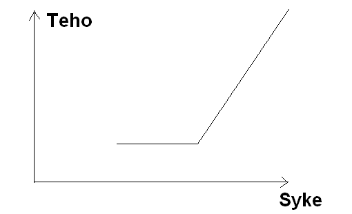

optimistx
Viestit: 675
Re: Mittarikeskeskustelua
TKorho kirjoitti:
Miten sykemittarien energiankulutus arvioidaan?
Olen mittaillut noin 20 euron sykemittarien (esim. Lidlistä hankittujen ja lehtien kylkiäisinä lahjoittamien) ilmoittamia energiankulutuksia. Teho eli energiankulutus/aikayksikkö on ko. mittareissa oheisen kuvan sykejateho.png muotoa. Käyrän vaakaosan korkeus ja vinon osan jyrkkyys riippuvat henkilön sukupuolesta, painosta, kunnosta ja (ehkä) iästä päätellen siitä, että niiden arvot syötetään mittariin. (kunnolle annetaan yksi arvo kolmesta kuntoluokasta).
Vaakatason ja vinon osan leikkauskohta on muistaakseni meikäläisellä noin kohdassa 75/min. (69 kg, mies, 66 v, rapakunto).
Syke reagoi viiveellä lihasten ulkoiseen tehontuottoon eli nousee pikkuhiljaa ja laskee pikkuhiljaa rasituksen päätyttyä. Harjoituksessa tuotettu kokonaisenergia lasketaan niissä integroimalla ajan yli kunkinhetkinen teho. Jos lepotilasta lähtien esim. juostaan portaita ylös 10 sekunnin ajan, niin kokonaisenergiakulutuksen tietämiseksi on tarpeen mittailla sykettä 10 sekunnin jälkeenkin niin kauan lepäämisen aikana, että syke on palautunut lähelle leposykettä. Vasta sitten voi katsoa mittarista harjoituksessa kulutetun kokonaisenergia-arvion.
En tiedä, kuinka hyvin tämmöiset mittarien laskentaperiaatteet vastaavat "oikeaa" energiakulutusta ja -tuottoa. (ja mistä sen "oikean" saisi selville?).
Voisikohan hetkellisen ulkoisen energiatuoton laskea sykkeestä?
Kulutettu teho esim. wattia tai kilokaloria/tunti, syke esim. lyöntiä/min
Kokeilut kuvan käyrän selvittämiseksi olen suorittanut siten, että olen liikkunut vakiosykkeellä esim. 5 minuuttia ja katsonut mittarin ilmoittaman energiakulutuksen ko. sykkeellä. Energiankulutus jaettu sitten käytetyllä ajalla.
