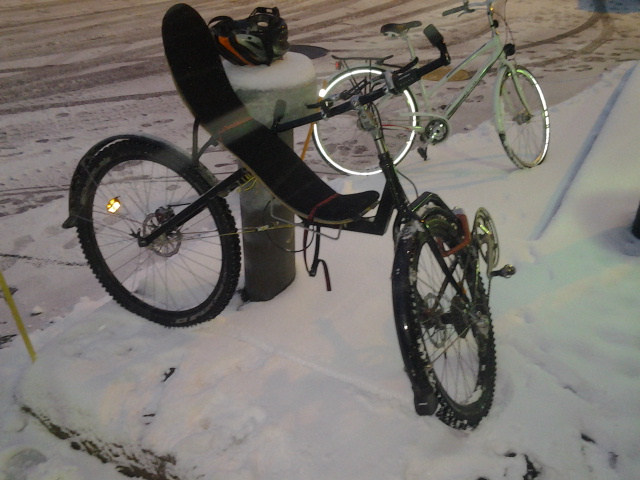

Lähetetty: 13 Marras 2014, 14:57
Kirjoittaja pikametri
2014-11-07 07.51.45.jpg (120 KiB) Katsottu 7435 kertaa
Kulkee lumessa ja jäällä, mutta pakko on sanoa (vaikka ei haluasikaan myöntää) että tiukassa ylämäessä nastarengas meinaa sutia, vaikka Kojakilla menee heittämällä vastaavissa kesäolosuhteissa.
ps. Pysäköintiä muuten helpottaa etujarrun "käsijarru"-toiminto, niin eturengas ei aina karkaa minne tahtoo.
Re: Pika MBB
Lähetetty: 13 Marras 2014, 17:40
Kirjoittaja PW
Tuleeko takarengas nätisti perässä, vai hakeeko uria?
Re: Pika MBB
Lähetetty: 17 Marras 2014, 08:13
Autotiellä sohjopolanteissa takarengas haki uraansa aika ilkeän tuntuisesti. Toistaalta vastaavissa oloissa muutkin polkupyörät olisivat olleet työläitä ajaa. Vedon kanssa ei ole kuitenkaan ollut hirveämmin ongelmia. Tämmöinen sohjohan on vain muutaman aamun ongelma vuodessa, joten ei välttämättä kannata lähteä optimoimaan, vaikka mieli tietysti tekisikin.
