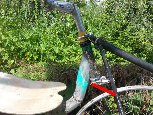

RR yksit.jpg (113.21 KiB) Katsottu 3568 kertaa
Jos tuolleen laittas putkesta tukea, vähän jäykkäis haarukoita?
Voihan sen noinkin tehdä, mutta enemmän on raudasta hyötyä, kun laittaa näin. (oranssi) Nyt on veto ja jarrutusvoimat pelkästään tuon (entisen) takahaarukan yläputkien taivutuksen varassa. Taivutusjäykkyys lisääntyy toki tuolla ehdottamallasi, mutta se lisääntyy paljon enemmän, kun kootaan yläosa kolmioksi oranssin viivan kohtaan lisätyllä putkella.

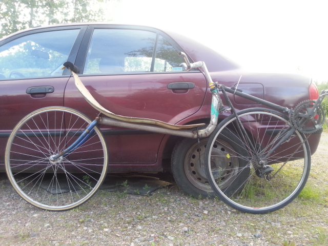

RR Imatran.jpg (170.42 KiB) Katsottu 3544 kertaa
Piällekkäin arvioitavana eka maantiembb ja uus.
Yritän tätä ymmärtää, miks oranssi on parempi ku punanen :? Mistä muualta etukolmio taipuu ku takimmaisista haarukkaputkista? Yhdysputken kiinnityksestäkö?
Ajattelen tässä nyt vain tuota taipumaa joka tulee käydessäni penkille - etuhaarukka taipuu eteenpäin. Piirtämäni punainen putki on tosin lyhyt mutta jäkistäisi sitä heikointa putkiparia :?
Se alhaalta tuleva kuorman aiheuttama pystyvoima menee nätisti ohi tuon risteyksen yläkiinnitykselle, joka paljon jäykempänä kantaa (lähes) kaikki pystyvoimat. Takahaarukan yläputket (sinulla pystyputket) ovat kuitenkin liian hoikat kantamaan eteen-taakse-voimia, joita tulee polkemisesta ja jarrutuksesta ja joita yläkiinnitys pistemäisenä ei kanna lainkaan.
Oranssi putki siirtäisi pystyille haarukkaputkille tulevan eteen-takse-kuormituksen paksummalle yhdysputkelle ylös ja loisi lisäksi yläpäähän jäykän kolmion, joka siirtäisi kuormaa kantavan voimaparin itsensä alapuolelle. Eteen-taakse-voimia kantaisi nyt haarukkaputkien taivutuskapasiteetin sijaan yli 20 cm etäisyydellä oleva voimapari, jossa putket siirtävät voimia lähinnä puristus-veto-suuntaan taivutuksen ollessa sekundaarinen voimienkantotapa.
Sivuvoimiin tai pystyvoimiin ei tämä korjaus auta mitään, muttei tarvitsekaan, sillä se osasto on kunnossa, kunhan klemmari pysyy kiinni ja haarukkaputket kantavat sivuvoiman. Tuo oranssi putki voisi varmaan olla jopa vain yksi ohut putki lokasuojankiinnityskaaren ja yhdysputken välissä. Kokeile!
