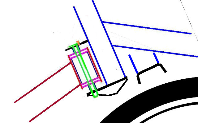

Ohjausnivelen kiinnitystä pyörän etupäähän piirtelin, mustat olis n.5mm lattarautaa, jotka kiinnittyy ohjaustangolle menevään siniseen putkeen. Vino sininen on yläputki, toisessa päässä keskiö. Tuo ylemmän latan kiinnitys ohjausputkeen mietityttää - kestääkö noin, vai pitäskö siinä olla kulmarauta, joka hitsattas putkeen pitemmältä matkalta? Ohjausputki olis parempi olla sillon kantikasta :?
Mä tekisin perstuntumalla pyöreästä putkesta ilman lisätukia. Kun latta on putken levyinen ja ympärihitsattu, jakaa se rasituksen aika laajalle alueelle.
Ohjaustangon kannattimena on tuumainen putki riittävä kunhan ei roiku tangosta. Ohuemmasta en teksi vaikka jaloillahan tätä tullaan ohjaamaan eli tanko on vain käsien lepuutin :wink:
Pystysuuntainen kuormitus on pelkän ylälatatan varassa. Jos tämä on hitsattu nelikulmaputkeen, tulee kannatinetäisyydeksi joku 40 mm. Latta joutuu kantamaan momentin 1500N x 0,04m = 60 Nm. 45x5 latta saa siis jännityksen 60Nm(45x5³/12)mm³=125N/mm², eli kestää se, jos hitsaus on onnistunut. Jos tuntuu epäilyttävältä voi hitsailla tuohon kylkiin tukikolmiot. Harmaa nelikulmaputkelle ja marjapuuro pyöreälle. Hyvin vähäisetkin vinot latanpätkät kolmion tilalle toimivat myös hyvin.

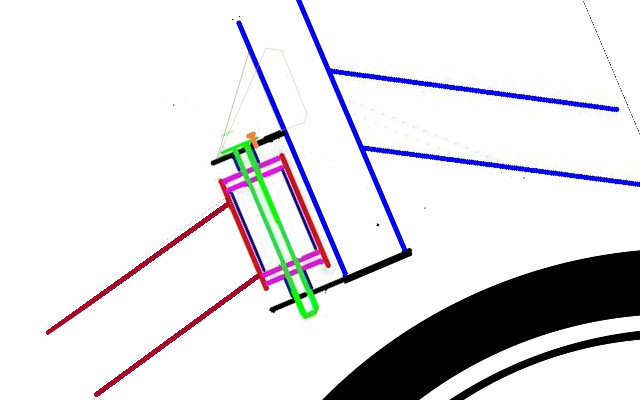

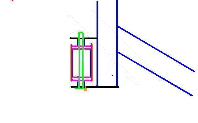

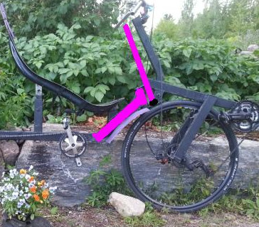

Laitan kuvat oikeaan asentoon käännettynä ja kuvan kokonaisuudesta, jotta voi peremmin arvioida ohjaustangon rasituksia.

Käänsin myös pistoakselin yläpuoliseksi, jotta ei tarvita välttämättä lukitusruuvia ja siirsin nivelen mahdollisimman lähelle eturunkoa, jotta lattahaarukka ei joudu niin tiukalle. Jos tuo etäisyys minimoidaan (30mm akseliin), selviää iman tukikolmioita. Lisäksi nostin runkoa hieman ylemmäs, ettei rengas ole niin hirvittävän lähellä kuin esikuvassaan. (Voi käyttää halutessaan paksumpaa rengasta.)
Jos laittaa akselin läpi kiristyspultin, kantaa molemmat latat.
Kiristyksellä saa myös välyksiä vähennettyä.
Jos pistoakseli on alapuolinen, kohdistuuko kuormitus alempaan lattaan?
"yritänymmärtää"
Ei se vaikuta. Kyllä kuskin paino taitaa roikkua (pistoakselilla) pelkän alalatan varassa ja jarrutus vielä lisää sen rasitusta. Pultti ja mutteri tosiaan jakaisivat kuormitusta molemmille latoille.
Kiihdytyksessä jalan voiman suunta ja renkaan kitkan aiheuttama momentti ovat vastakkaissuuntaiset, eli kumoavat toisiaan. Tämä siis kestää jos rakenne kestää jarruvoiman.
En saanut ihan kiinni miksi rasitus on ylälatan varassa pelkästään, alalatan yksinään kantamisen ymmärrän. Mutta sillä ei liene väliä kumpi niistä kantaa, jos ovat saman kokoisia. Minusta tuosta jännityslaskelmasta puuttuu reunaetäisyys neutraaliakselille. bh³/12 = Jäyhyysmomentti. W=I/e = 468,75/2,5 = 187,5 mm³. ja sillä laskettuna jännitys = M/W. Eli saisin jännitykseksi 320 N/mm². Perus-S355:n jännityksissä aletaan olla jo aika lähellä myötörajaa ja alemman lujuuden teräksillä ollaan ylitetty se.
"yritänymmärtää"
Tarkotitko ylälatan varassa?
En. Kuvasta selviää. Jos alalatan ottaa pois, niin kuskin paino läpsäyttää takarungon eturengasta vasten. Jos taas ylälatan ottaa pois, niin ei tapahdu juuri mitään.

Joo, minun moka. :oops: Tottakai se on alalatan varassa ja tuet pitää siis laittaa sille, eikä ylälatalle, ellei sitten laita pulttia, kuten Joose viisaasti huomautti.
Tuota pistoakselia minä ajattelin niin, ettei sitä välttämättä tarvitsisi edes kiinnittää, vaan siihen voisi hitsata sormilenkin yläpuolelle ja siitä vetää pyörän poikki aina kun siitä on hyötyä. Helpottaisi esim. autoon pakkaamista ja korjaamista, kun voisi viedä etupään sisälle remonttiin. :twisted:

hjv1527 kirjoitti:
Oikeassa olet, jäi reunaetäisyys pois. Sen siitä saa, kun oikoo ja käyttää töissä pikkuhommiinkin heti FEMmiä. Rutiini kuolee ja tulee virheitä. :oops:
Mutta päätelmä oli oikein: Ei oikein kestä yhdellä latalla ilman tukea. :D
Toisaalta tuo 40 mm uloke-etäisyys on liian suuri. Sen minimointi onkin konstruktiivisesti erittäin edullinen toimenpide. Kun tuo voima kuitenkin helpoimmalla rakenteella menee alemman latan kautta, kannattaa alempi latta tehdä vähän erilailla, niin välttyy ongelmilta. Tasapaksun latan sijaan tuohon kannattaa laittaa pätkä u-profiilia, ikään kuin pätkä lokasuojaa, jolloin taivutusjäykkyys kasvaa rajusti, eikä paino kasva. Alempi latta kannattaa siis tehdä vaikka parimillisestä levystä taivuttamalla noin satamillisestä levystä reunat parinkymmenen millin matkalla vekille matalaksi u-profiiliksi, joka hitsataan tuon ohjausputken alapäähän helmat alas päin. Kun helmat ovat alas, mahtuu rengas ja mahdollinen lokasuoja yhtä hyvin, ellei hieman paremmin, paino ei kasva ja hitsauksestakin tulee parempi, kun hitsataan summittain samanpaksuisia aineita yhteen. :D
Kuvassa ns. osittaisprojektio. 8)

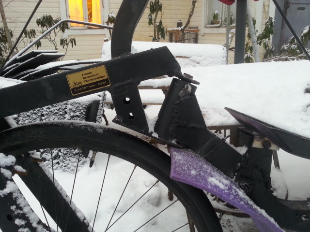

Kiinnostavaa keskustelua rakenteen kestävyydestä, vaikka en noista laskelmista ja numeroista mitään ymmärrä. Menee se vähäinenkin oma ajattelukyky kun kaksi insinööriä väittää päinvastaista - no nyt kuotenkin ymmärsin tuon ylä- alalattajutun.
Nyt kun tästä rakenteesta on kestävyysepäilyjä ja sen osottavia laskelmiakin, mietin onko tuon piirroksen ja 2WR tandemini rakenteessa merkittävää eroa?
