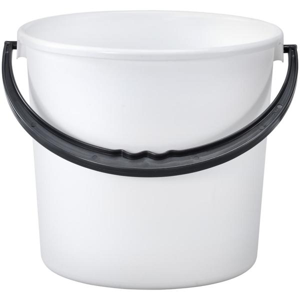

Mä tekisin ennemmin polyeteenilevystä eli ämpärimuovista, jos kerran helpolla haluaa. Muovi on sama kuin retkipatjassa, mutta se on ilman heikentäviä reikiä eikä siten repeä kiinnityskohdasta. Ei toki yhtä äänetön.
Joku(en muista varmaksi) teki foorumilla saavin/laastipaljun pohjataitteesta. Tulis helpolla siisti ja kahteen suuntaan kuperana myös eritukeva.

... Joku(en muista varmaksi) teki foorumilla saavin/laastipaljun pohjataitteesta. Tulis helpolla siisti ja kahteen suuntaan kuperana myös eritukeva.
Täältä löytyy:
viewtopic.php?p=127077#p127077

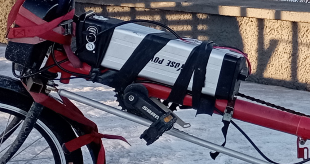

Lyhyet kammet ja akku.jpg (152.18 KiB) Katsottu 11598 kertaa
Nyt on perusteet kohdillaan. Kammet on tarpeeksi lyhyet ja akku oikealla paikallaan. Mitenkäs pyörän oikea omistaja. Onko kokeillut uutta lyhytkampista versiota.
Viestit: 17966
Re: Punakettu - Hase Kettwiesel
jori kirjoitti: 15 Maalis 2022, 19:24
Kerran ajo, ei huomannu kampien vaihtumista :mrgreen:
Suunnittelin ja askartelin telinettä akulle mutt ei siitä tullu mitään, ni sitasin sitten sisuskumilla runkoon kiinni. Akun alapinnassa on kourumuoto, joka lepää rungon päällä.

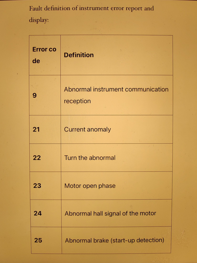

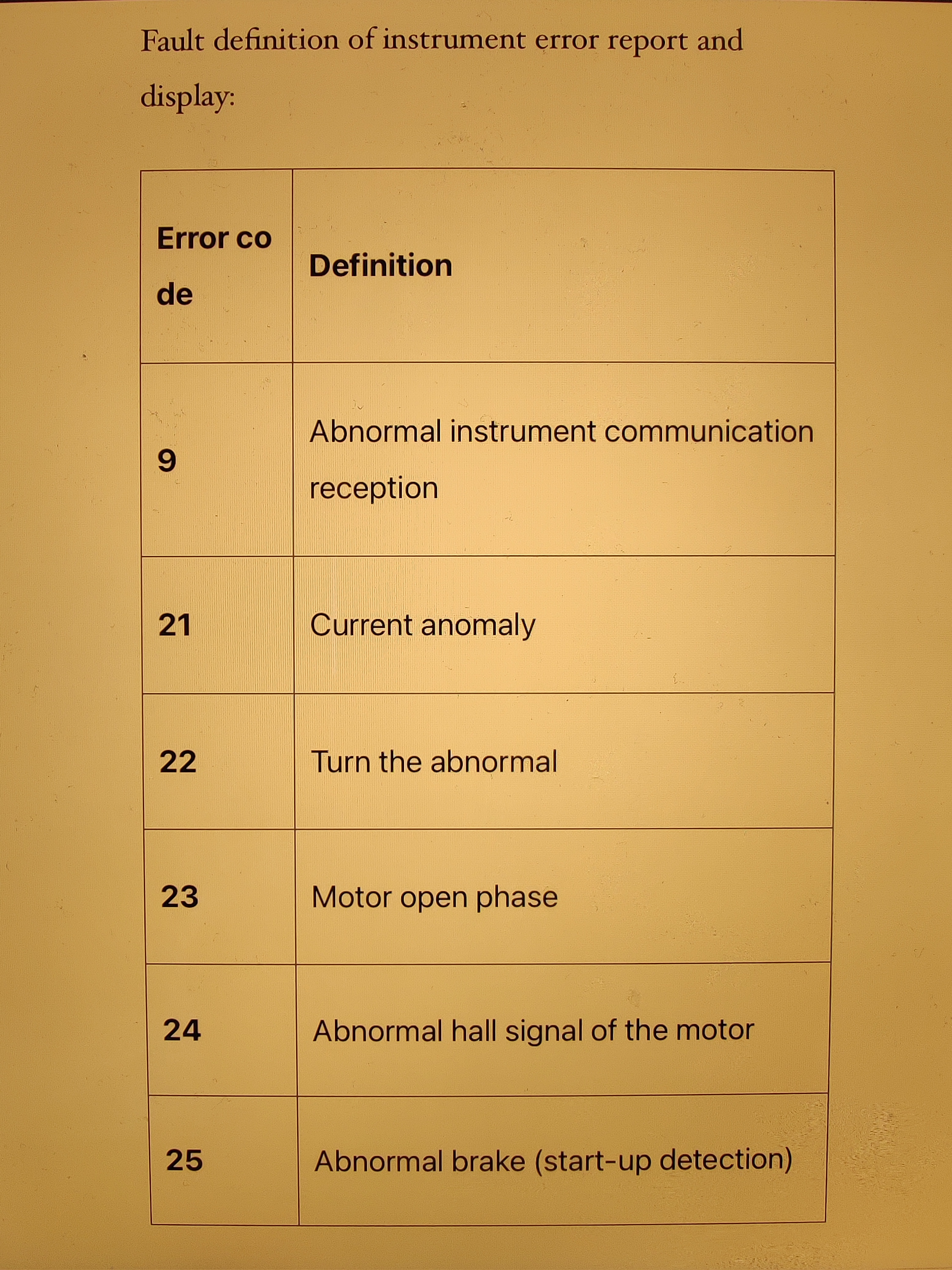

Tällaisia vikakoodeja pitäisi näkyä ongelmatilanteissa.
Eli
9 ois näytön yhteys pielessä. Johto irti tai poikki.
21 mikä tämä voisi olla?
22 mikä tämä voisi olla?
23 moottorin paksu johto irti tai poikki.
24 moottorin signaalijohto irti tai poikki.
25 jarrukahvan häiriö.
Viestit: 14409
Mihinkäs tuohon se vikakoodi ilmestyy?
