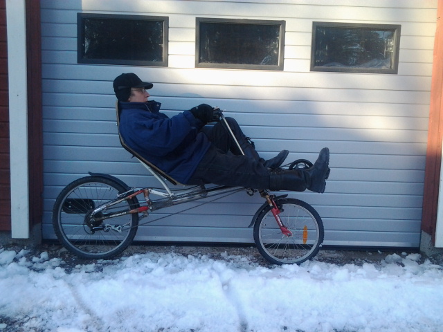

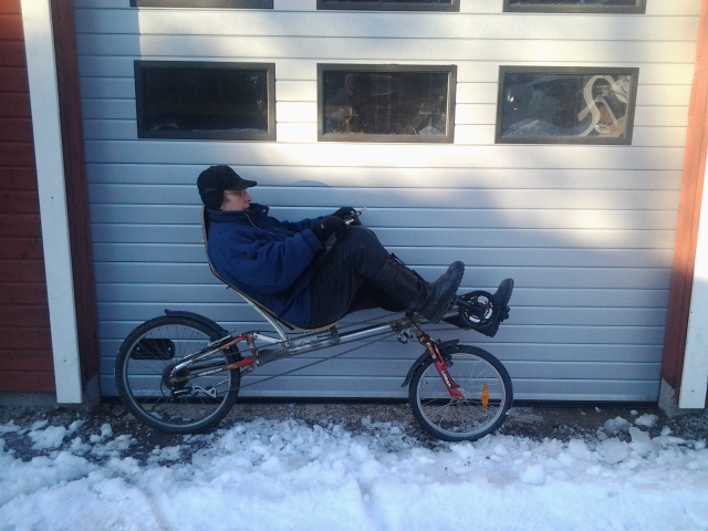

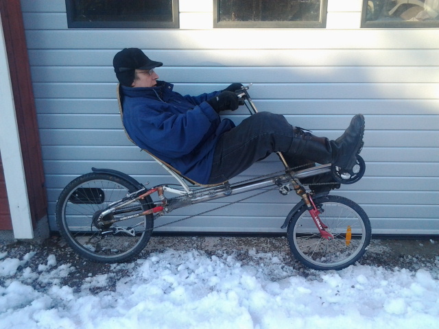

Hyvältä näyttää!
Saako pyytää vielä kuvan, jossa on kuski päällä, niin näkyy tuo takapään painuma ja käsien asento.
Tässä kuvat.
Takahaarukka ei jousta, kun mietin vielä miten sen jouston teen.

Onnistuneen näköinen ajoasento. Jalat näyttävät mahtuvan pyörimään oikein hyvin etupyörän yläpuolella, vaikka vähän epäilin ennen kuskin saamista kuviin. Näyttäisi tulevan erinomainen peruspyörä.
Erinomainen idea ottaa useampi kuva, jotta polkemisliikkeen kriittiset vaiheet näkyvät kertasilmäyksellä. Paljonko on kammenpituus tällä hetkellä?

Meneekö jalka aivan suoraksi ? Sais jäädä vähän koukkuun.
Istuimesta puuttuu vielä pehmuste. Sillä korjaantuu. :mrgreen:
150mm. minulla olisi myös 130mm kammet ,mutta ei taida kunto vielä kestää suurilla vaihteilla ajoon.Tällä hetkellä tuntus olevan aika hyvä tuo 115mm .
Eikös ne vähän jää koukkuun.
Mulle joku joskus opetti perussäännön, pystärille tietysti, että kantapäät polkimilla pitää pystyä polkemaan (takaperin) jalat mahdollisimman suorana mutta niin ettei lantio keiku.
Nojakeissa olen soveltanut samaa sääntöä ja sitten jos on ollu tarvetta hienosäätäny.
