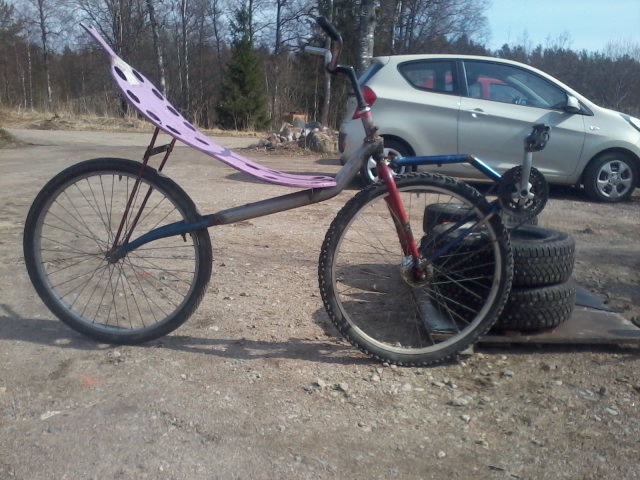

2014-04-19 13.52.57.jpg (253.05 KiB) Katsottu 4908 kertaa
Juu, vaihdoin rattaita niin ketjut sain aopiviks. Pitää tehdä pikku lenkki jotta saa tuntumaa.
Re: Helsinkinojakki
Lähetetty: 19 Huhti 2014, 15:45
Kirjoittaja PW
Viis kilsaa ajoin, miksi on vaikeemman tuntunen ajaa ku ekambb?
Polkeminen tuntuu enemmän ohjaustangossa, jolla sitt yritän vängätã vastaan.
Pystympi ohjusakseli, lyhyempi akseliväli, joku muu ?
Polkimet on liian lähellä, kumminkin.

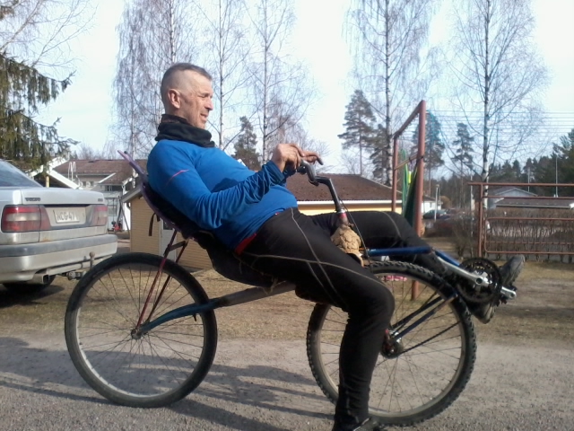

2014-04-19 16.36.15.jpg (259.14 KiB) Katsottu 4883 kertaa
kuvaa vielä kuskin kanssa. Harmittavan lähelle jäi keskiö, mistä lie mittasin.

Re: Helsinkinojakki
Lähetetty: 19 Huhti 2014, 18:19
Pystymmällä ohjauskulmalla ja pystypyörän takahaarukan osilla tulee luontojaan vähän lyhyemmän kuskin pyörä. Pystyllä ohjausakselilla istutaan lähempänä etunapaa ja kun takahaarukka nykypyörissä on niin kovin lyhyt, tulos on sopivampi lyhytjalkaiselle. Eihän sitä aivan maahankaan voi kampikeskiötä laskea.
Re: Helsinkinojakki
Lähetetty: 19 Huhti 2014, 19:57
Kirjoittaja PW
Kyllä tuo on mittaus/ajatusvirhe, niin iso ero ekaan pyörään verrattuna - 120 mm lähempänä :? tai sitten en mitannu vanhasta ollenkaan.
Re: Helsinkinojakki
Lähetetty: 20 Huhti 2014, 12:12
Tarkoitin sitä, että käyttämäsi takahaarukka (ketjuhaarukka edessä) komentaa kampikeskiön aina samalle säteelle etunavasta. Istumakorkeus ja ohjauskulman vinous määräävät, missä kulmassa istuimen etureuna on. Kampikeskiön ja istuimen etureunan välille muodostuu kulma. Kun etupyörä on vakiokokoinen ja runko tehdään niin, että istuin on käytännössä niin lähellä rengasta kuin voi, Muodostuu istuimen ja kampikeskiön väliseksi etäisyydeksi tuosta kulmasta riippuva mitta. Hankala selittää, joten laitan kuvan, joka sanoo enemmän, kuin tuhat sanaa. Säästyn kirjoittamisen vaivalta. :D
Penkin etureunojen etäisyys kampikeskiöstä on ylhäältä alas: 645mm-840mm-747mm, edellyttäen, että kahdessa ylemmässä pyörässä on 559 kiekko ja alimmassa 622. Istuimen etukulman, etunavan ja kampikeskiön välinen kulma: 90 astetta-170 astetta-120 astetta. Jos haluat saman polkemaetäisyyden kuin matalaan, täytyy ohjaukseltaan pystykulmaisessa, jossa istuin on ylhäällä, kääntää ketjuhaarukka todella alas eteen.

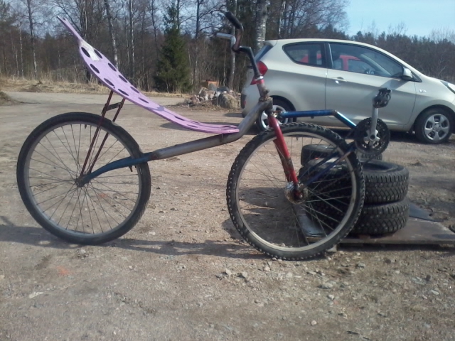

Käänsin jo, alas ja vähän eteen. Näkee sitte mitä vaikuttaa ajamiseen ku keskiö penkin alapuolella.
Re: Helsinkinojakki
Lähetetty: 20 Huhti 2014, 15:00
Kirjoittaja PW
Ei huono ollenkaan.
490mm keskiönkorkeus, 620mm penkin korkeus ja akseliväli n. 1000mm.
Joka hipsterille tämmönen Punavuoreen ;)
Re: Helsinkinojakki
Lähetetty: 20 Huhti 2014, 15:12
Kirjoittaja PW
Laitetaan viel kuva, helpontuntunen ajaa ilman käsiä.
