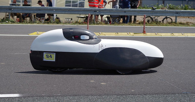

Aerovelo kirjoitti:
the speed of the bike dropped by 2% compared to the prediction
Vaikutus oli siis 2% nopeudessa, joka on huomattavasti enemmän 2% tehontarpeena. 1,02³=1,06.
Ilmanvastuksen ottama teho samassa nopeudessa nousee siis kuutisen prosenttia. Kokonaisvastus ehkäpä 5% –yhden kuolleen kärpäsen takia.
Sitä se tekee laminaariseksi (hitaasti paksuneva ja paksuin kohta melko takana) muotoiltu kate. Vastus on pieni, kun kaikki on sileää ja puhdasta, mutta pienikin epätasaisuus pilaa tilanteen aika pahasti.

Jos kärpänen vaikuttaa noin paljon, mitä vaikuttaa tuo kamera (luulen sitä kameraksi, "evä" takana)? Toki se on siinä mielessä oikeassa paikassa, ett on tuolla paksummankohdan takapuolella mutta jo aikasemmin miettiny, eikö se voisi olla keulassa, pelkkänä silmänä?
Re: Battle Mountain 2016
Lähetetty: 21 Syys 2016, 15:50
Ei se siellä takana vaikuta paljon mitään. Olennaisin osa vastuksesta, kitkavastus, riippuu tuon kuvassa valkoisen osan sileydestä. Paksuimman kohdan jälkeen virtaus muuttuu joka tapauksessa pyörteiseksi (turbulenttiseksi), eikä siinä enää niin pahasti haittaa pienet lisäkiemurat.
Tuossa on nerokkaasti pantu avaussauma sille kohdalle, jonne ns. laminaarikupla muodostuu, eli laminaarinen virtaus muuttuu muodon paksuimman kohdan ohittamisen tai muun muoto"virheen" takia turbulenttiseksi. Näin on saatu laminaariosa helposti sileäksi ilman saumojen teippailutarvetta. Huomatkaa, että laminaarialue ei ajokin alla ole kuin aivan lyhyt pätkä ennen etupyörän ulostuloaukkoa.

"Paksuin kohta" tarkoittaa juuri sitä kohtaa, jossa poikkileikkaus on suurimmillaan ja ilman virtausnopeus myös. Kyllä tuo muoto on sivusuunnassakin saman luontoinen. Paksuin kohta on toki hieman edempänä (kuomun avaussauma), mutta sevästi takana kuitenkin. Alla virtaus joutuu jo aiemmin tilanteeseen, jossa se ei ole tasaisesti kiihtyvää, joka on vaatimus sille, että virtaus pysyy laminaarisena, joten se muuttuu turbulenttiseksi jo etulokarin etureunan kohdalla, mutta turbulenttinen alue rajoittuu alle. Turbulenttinen virtaus kiertää pieniä muotoja pienemmällä vastuksella, joten tuonne alle se sopii. Kaikki terävät muodonmuutokset kannattaa siis sijoittaa mahdollisimman taakse kokonaismuodon hoikkenevaan osaan.

Eta on kieltämättä yksi parhaimmista laminaaridesigneista, mutta uskon että Francescon Metastretto on vielä nopeampi (tuulilasi on täysin yhtä katteen kanssa, eli ei pilaa virtausta tuolla edessä. Huomatkaa tarrat on sijoitettu taakse turbulenttiselle alueelle):
