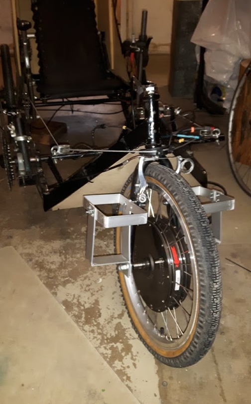

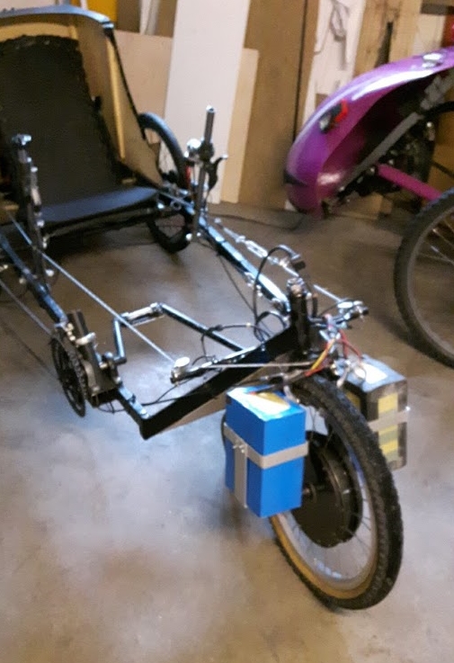

Olen siirtänyt moottorikiekon taas eteen ja tekemässä kehikot akkuja varten molemmin puolin kääntyvää etupyörää. Akut tulevat kiinni etuhaarukkaan ja kääntyvät siis etupyörän mukana. Luulisi nyt väpätyksen loppuvan. Toivottavasti ei ohjaus mene liian raskaaksi. Akuthan painavat n. 5 kg/kpl. :roll:

Tein AL-latasta kehikot akkuja varten. Pienien koeajojen jälkeen tuntuu homma toimivan. Kovempia vauhteja en ole vielä ajanut. Lumisessa vastamäessä edelleen sutii.

Eikös nuo akut kuraannu tuossa kiekon vieressä. Olisiko rintapellin takana keskellä ollut tilaa akuille. Siinä olisivat pysyneet puhtaina, eivätkä olisi lisänneet painavan etupyörän ohjauspainoa entisestään. Rajun näköinen on joka tapauksessa tuo etukiekko mahtavan vetolimpun ja paksujen, radiaalipuolattujen pinnojen kanssa.

On niin naftit tilat etulevyn takana, etteivät akut mahdu sinne alkuunkaan. Ainoastaan controllerin olen kiinnittänyt sille puolelle takalevyyn. Akut ovat muovikoteloidut, eikä niin lialle arkoja. Enempi on ongelma kytkimet, joiden likaantuessa tulee kytkinhäiriöitä. Niille pitäisi olla jonkinlaiset suojakotelot.

Kun olen vaihtanut SH18:ssa akut etupyörän molemmille puolille, niin on ajotodella rauhoittunut, ja peli kulkee kuin juna. On tosi kiva ajettava, ja vauhtia piisaa, kun etupyörässä on tuo 1000 W moottori kunhan kiekoissa on riittävän kestävät renkaat.
