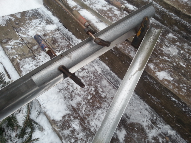

Tilatut puikot, joten hitsatakin vois vähitellen. Haarukkaputkia ei oo viel löytyny, pähkäilly sitäkin jos halkasis tuon alusinkityn 50mm putken ja hitsais kylkeen ruostumatontapeltiä - vähän työläs mutt ei mikään mahoton, puikkoo menee mutt nythän niitä on. Saattas sopii tyyliin, ehkä.

Poikki, halki ja puristimiin - kylkeen löytyi, joku ruostumaton hieman profiilitaan muotoiltu pellinpala. Kokkeilen josko saan nuo tarttumaan toisiinsa ;)

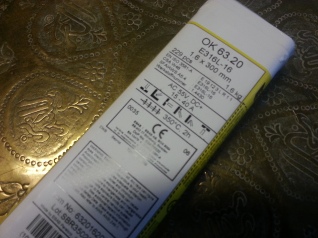

Haarukkaputket sain hitsattua, hyvin palaa 63.20 puikko - eilen pari reikää pellin sivuun mutt tänään pienensin viel tehoja alle 40 (amppeeriako?) ja hitsasin saumat yhteen menoon, eikä reikiäkään tainnut tulla. Sauman ulkonäköä en arvaa kehua, kuonat pois ni näjen, pitääkö paikkailla.Tommoseen metrin saumaan meni 6kpl 1,6mm puikkoja. Sen verran hyvin kuitenkin meni, ett taidan tehdä etuhaarukkaputket samoilla vauhdeilla 8)

Pitää vissiin korjata omaa asennetta, kun omasta mielestä pikkuhitsitkin tuntuu työläiltä, mutta toiset tekee haarukkaputketkin itse :D

Ekaan metallirunkoseen, PW1:een tein takahaarukan samaan tapaan - sen jälkeen on kynnys noussu ja aina "hermopinnassa" hitsatessa :mrgreen:
Kuonanpoisto paljasti, ett pitää tuota saumaa vähän paikkailla - eikä niistä varmaan täysin identtiset tullu, eikä täydellisen suorat mutt näillä mennään.
Nauhahiomakone tai vastaava, helpottas tuon putkenpuolikkaan reunojen oikasua, nyt tuli vetästyä rälläkällä ja kierolla silmällä :mrgreen:
Pitää noita etuhaarukan putkia viel suunnitella, saisko ne olkapäät tehtyä samalla kertaa - haarukkaputken jatkeena :?
Runkoputken ja takahaarukanolkapään sovittelu menossa - suoraankulmaan :?
Kuinkas kovilla virroilla lähdit kokeilemaan? Paketin kyljessä näyttää ohjeena olevan 15-40 ampeeria.

Tuolla vajaalla 40:llä - viimeks pienensin 30A ja helpottu, ehkä voi sitt vieläkin kokeilla vähentää.

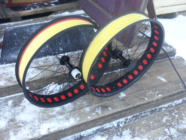

Nyt olis "alle laitettavaa" - on ne leveet :shock:

Onko nuo 559 mm kiekot? Näyttää kovin pieniltä, kun on leveät vanteet. :)
Tarvinnet renkaat myös, jotta saat haarukat oikean mittaisiksi. :?

Kyllä ne 559 pitäs olla, yks rengas satsi on ennestään ja sisureita tuli tuos paketissa + muuta sälää.
