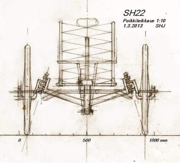

Yritin tänään netistä kaivella ohjausten osia, vipuvarsia, ym sekä pyöriä.
Ohjaukseen en löytänyt mistään minkäänlaista. Ilmeisesti käytän vääriä hakusanoja.
Pitääkö ne tehdä itse aluputkesta, hankkia nivelpäät jostain?
Mistä te olette niitä löytäneet?
Kaikista vinkeistä olisin kiinnostunut.
Hannu

hannu619 kirjoitti:
Hannu
On niitä tosiaan vaikea löytää. Parasta, kun itse vaan lähtee piirteleen ja kokeileen. Tässä SH22:n ja SH23:n ohjaussysteemejä:
SH22 leikkaus 1.png (574.64 KiB) Katsottu 5922 kertaa
SH22 ohjaus.jpg[/attachment [attachment=0]SH23 13.10.13.jpg
Kiitos Sakari. Sinulla on hienoja projekteja.
Hämmästyin tästä SH22 sillä se näyttää hyvin paljon sellaiselta, jonka olen visioinut mieleeni.
Kun olen saanut mallinnettua mieleeni sopivannäköisen laitteen, alan sen tuomaan julki - rakentamalla. Vain karkeita luonnoksia teen paperille.
Ohjausgeometriasi näyttävät hyvältä. Äkkiseltään katsoen tekisin toisin sen kohdan, joka tulee olkatapeilta kohti maata. Laittaisen sen tavoittamaan maata renkaan ulkosyrjän kohdalla - näin alustavasti.
Olen tuumaillut, että etupyörien jousto saisi/pitäisi tapahtua rungon ja pyörien kiinnitysten välillä, vähän niin kuin esim. Cessna 172 on.
Etupyörät, mitä todennäkäisemmin jätän korin ulkopuolelle ja katan ne suojalla. Saan kääntyvyyttä lisää ja teen myös mahdollisimman lyhyen akselivälin.
Onko tähän SH22 SH23 tarkoitus tehdä kate?
Hannu
