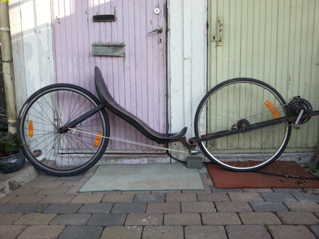

Varoitus Pohjois-Karjalasta sain tartunnan, saattaa levitä nopeestikin foorumin välityksellä.
Hitaasti, hyvin hitaasti välähtää mutta välähti kumminkin ja löysin kapeemman 622 renkaan eteen ja.nyt jää tilaa, nivelen ja renkaan väliin.
Re: PWyytton
Lähetetty: 06 Kesä 2017, 20:25
Kirjoittaja Pastori
Täähän on vielä minimalistisempi kuin p301.
Hieno tulee.
Re: PWyytton
Lähetetty: 07 Kesä 2017, 03:34
Kirjoittaja ajarmala
Oho! Tuota yksinkertaisempaa pyörää ei voi olla!
Vautsi. Mihin siihen tulee jarrukahvat ja vaihteet?
Re: PWyytton
Lähetetty: 07 Kesä 2017, 08:06
Kirjoittaja PW
ajarmala kirjoitti:
Yksi vaihde, koko ajan päällä - jarru toimii taaksepäin polkasemalla :mrgreen:
Joku tarkkasilmä huomaa, ett siinä navassa on kolme vaihdetta, tommonen ketjuvetonen - en taida omistaa tuohon osia, enkä muista millaset vehkeet siihen tarttee. Täytyy googlata ja ettii - vaihtaja tullee vaijerin toiseen päähän ja voihan sen kiinnittää penkin alle jos haluu (siellähän ne pyyttoneissa yleensä on).

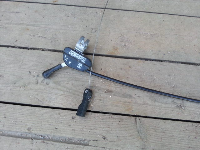

Siinä toimii kitkavipukin tai vaikka jarru kahva penkin reunaan josta puristat liikkeelle lähdössä kevyemmän vaihteen ja päästät irti ku haluat isomman.
Täydellisen jos haluaa ni toki pitää olla se oikea Sachs Torpedon vipu, koska vaihdepykält on tässäkin kahvassa.
Re: PWyytton
Lähetetty: 07 Kesä 2017, 10:07
Kirjoittaja PW
Kuva siis tommonen näppien ulottuville. Toinen pää viel hakusessa :roll:
Kuva Tuo on vissiin se toisen pään palikka?
Re: PWyytton
Lähetetty: 07 Kesä 2017, 10:12
Kirjoittaja jviirret
Jos siinä on se ketju tallessa niin pujota vaijeri ensin sokeripalaliittimen läpi, sitten ketjun silmästä läpi ja sokeripalan läpi uudelleen samasta suunnasta kuin äsken tuli ulos. Sitte vaan säädät sokeripalalla oiken vaijerin pituuden ja kiristät kiinni.
Re: PWyytton
Lähetetty: 07 Kesä 2017, 10:17
Eikö siinä oo tällaista reiästään pyöristettyä mutteria
Re: PWyytton
Lähetetty: 07 Kesä 2017, 10:19
Kirjoittaja PW
Juu on mutteri, kiitos vinkistä - kyllä se tästä onnistuu.
Re: PWyytton
Lähetetty: 07 Kesä 2017, 12:07
Kirjoittaja PW
Niin paljon omistaa, ettei aina tiedäkään omistavansa. Ruohon leikkuriin bensaletkua etsiessäni sattusilmään tuo tornadon vaihtaja :)
Muovipäällä mut menköön ;)
