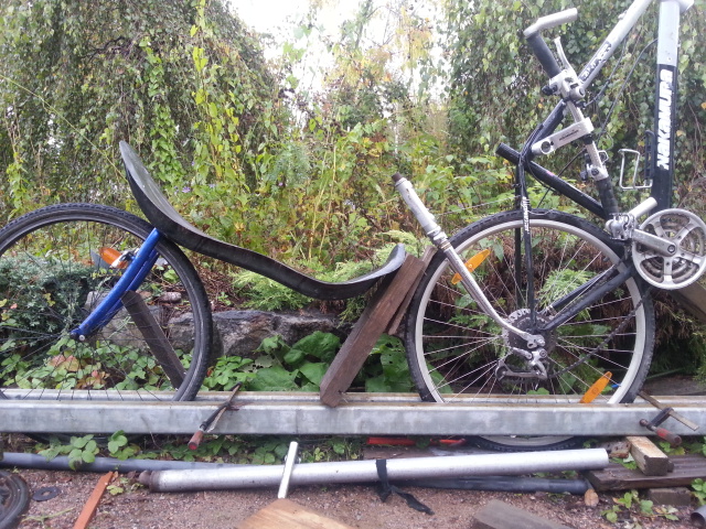

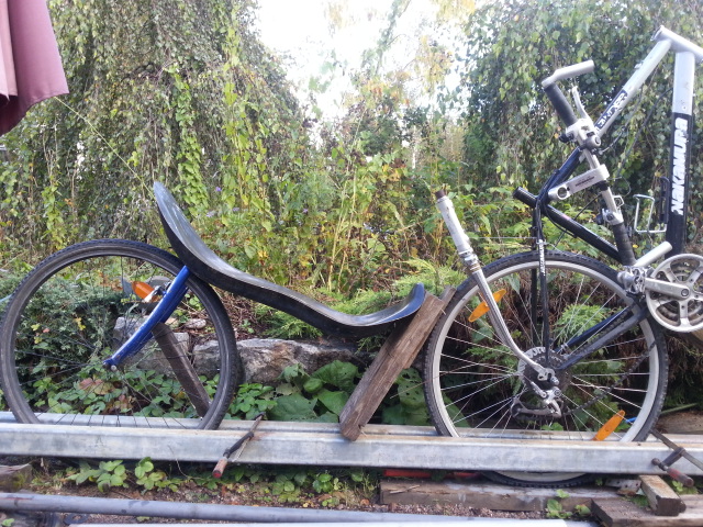

Tuohon asetelmaan kerännyt tästäkin keskustelusta eväitä. Akseliväli 1220mm, penkki n. 480mm, keskiö n. 580mm, ohjauskulma n. 55astetta. Käyttötarkotus olis touring and trainig eli telttailu ja treenaus = TT-mbb.
Yhdysputken kiinnityskohta, muoto ja paksuus pitäs pähkäillä? Suora stemmiin, mutkaputki haaroihin?
Ps. Haarukkaputkea pitää taittaa pystymmäksi - jättö pienenee ja Ohjauskulma kasvaa.

vph kirjoitti:
Yksi suorayhdysputki, ei välttämättä ole painavampi ku kaks ohutta mutta on vahvempi. Lisäksi suora putki, keskiöstä stemmiin jäykistää rakenteen, niin ett muualla keulassa voi keventää rakennetta
Joo, mulla oli ajatuksena, että
  • se stemmiin menevä putki on väistämättä pidempi (enemmän turhaa materiaalia)
  • tarttee lisäksi sen klemmarin tukineen, jotka on tyypillisesti ihan umpiterästä ja painavia
  • stemmiin menevän version painopiste tulee korkeammalle
    lisäsin kuvan -jori

Olet Petri vaarassa tehdä saman virheen, kuin tyypillinen ranskalainen. Kun ohjauskulmaa vinononnetaan reilusti, pitää se huomioida heti offsetissa, muuten tulee väärä mitoitus. 55 asteen ohjauskulmalla offsetti voi olla joka tapauksessa isoilla kiekoilla yli sata milliä. Normihaarukassa se on 30 mm paikkeilla. Voit siis tuossa setupissa siirtää emäputkea ainakin sata milliä taaemmas.

vph kirjoitti:
vph kirjoitti:
    lisäsin kuvan -jori
Suoraa putkea on kuvassa kuitenkin, etuvaihtajan verran valmiina jos se jatkuis stemmille, veikkaisin ett kevyempi ku kaks ohutta :roll: Suuriahan nuo erot ei kumminkaan ole mutt jos viilataan :roll: Eihän sitä tiedä, ennenku laitetaan vaa'alle.

Ketjuhaarukan pitää olla kunnolla vääntöjäykkä, jos laittaa tuollaiset rimpulaputket ylätueksi. Polkemisen väännön (tarkoitan nyt todella vääntöä enkä taivutusta) vastaanottamisen kannalta kuvan mukaiset kapeat ja kaarevat putket ovat yhdentekevät ja vääntö ja leikkausrasitus täytyy ottaa vastaan ketjuhaarukalla. Jos ne otetaan kiinni ketjuhaarukan varsia paksuntamalla, riitää yläpuolelle vaikka narut. :D

Kirjoittaja vph
Noh, tuossa kuvassa sitä pistemomenttia vastaan taistelee rakenne, jossa on keskellä "paksu" istuinputken pätkä vaihtajaa varten ja kummallakin puolella sen kylkeen aika pitkältä matkalta hitsatut rimpulaputket, jotka on tietysti hitsattu päistään myös keskiöputkeen. Toi on siis keskiöputken juuressa noin tuplaleveä rakenne verrattuna yksiputkiseen. Siis vahvempi siellä juuressa.
Nyt kun tätä kirjoitin, niin aloin epäilemään, että etuvaihtaja ei millään mahdu tuohon "omalle" paikalleen. :oops:

Kirjoittaja PW
Kirjotin tuonne viestin loppuun, aikeeni pienentää jättöä eli emäputken kulman ei tartte olla noin loiva. Emäputki pystympään jättöpienee ja haarukkaa ei tartte taivutella. Jalkoväliinkin tulee vähän tilaa, nousta pois.
Tuossa vähän pystympi, jättö n. 70mm, miulle kelpais - eikös joku ohje ollu jättö =1,5 *renkaan paksuus?

Niin onko se ny määritelty virallisesti virheeksi, Ranskalaisten liian suuri jättö? :wink:
Ei määritellä virallisesti, mutta ei siitä mitään etuakaan ole ja siihen, kuten huomasit helposti päädytään, jos käytetään vakio osia huomaamatta, miten paljon offsettia pitää kasvattaa, jos ohjauskulmaa halutaan enemmälti vinouttaa. Normaali jättö on hyvä valinta. :)

vph kirjoitti:
Lujuudesta ei nyt ole kysymys, vaan jäykkyydestä. Varsinkin polkimien ylä-alasuunnan voimien tuottama momentti on tuossa rakenteessa ketjuhaarukan punoutumisjäykkyyden varassa. Kaarevat ohuet putket eivät sitä kuormitussuuntaa kanna nimeksikään. Ohutseinäisen putken vääntöjäykkyys on verrannollinen halkaisijan kolmanteen potenssiin. Ulkomitoiltaan kaksinkertainen saman seinämänvahvuuden putki on painoltaan sama, mutta vääntöjäykkyydeltään kahteen ohueen verrattuna 8-kertainen.
