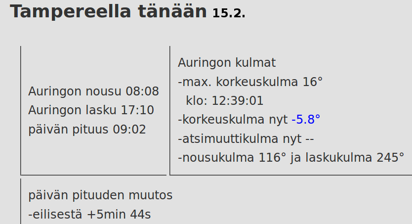

Tänään päivän pituus ylitti Tampereella jo 9 tuntia. :D

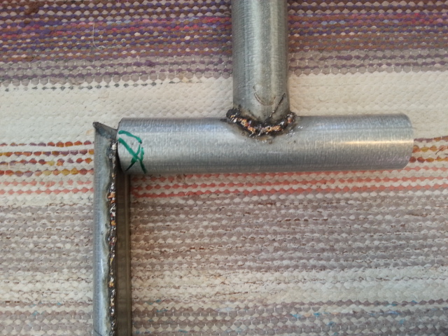

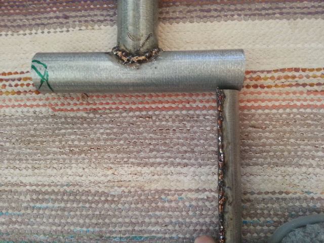

Takahaarukan teko vieläkin mietinnässä, haarukkaputken liittäminen olkapäähän.
Ensin meinasin noin, upottaa tuon päästään pyöristetyn puolikkaan putken olkapäähän mutta vaikee muotoilla.
Ehkä helpompi sovittaa se olkapään kylkeen ja erikseen tulpata olkaputki.
Kummasti nostaa rakentamis paineita ja hitsaamisen kynnystä ku pitää toiselle tehdä.
Re: MBB-tavaratandem
Lähetetty: 20 Helmi 2018, 14:12
Kirjoittaja jviirret
Näin minä sen tekisin, tulee mahdollisimman pitkästi saumaa(=kestävempi). Kun ei oo mitää käsivaralta tehtyjä upotuksia niin ilmarako on ympäri asti yhtä suuri, helppo pyöräyttä sauma siihen ilman värkkäilyä ja säätämistä.
Lähetetty: 20 Helmi 2018, 14:25
Kirjoittaja jooseha
Mä taas oikaisisin tuossakin :mrgreen:
Hitasaisin haarukkaputken poikkiputken tulpaksi. Tämän jälkeen olisi helppo leikata haarukkaputkesta ylimääräiset pois ja tulpata sen pää lyömällä lyttyyn.
Lähetetty: 20 Helmi 2018, 15:12
Äh, noin tietenkin. Ymmärsin että PW tarkoitti tuota samaa :oops:
Lähetetty: 20 Helmi 2018, 15:21
Kirjoittaja PW
Tää oli varmaan eka ajatus - ehkä tällä mennään.
