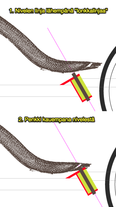

Mites tämä penkin sijainti suhteessa niveleen?
Yleiskäsitykseni mukaan penkin sijainti olisi suotuisa jos tuo nivelen linja tavallaan jatkuisi ja lävistäisi ihmispolon lonkasta ylöspäin - kuten kuvassa 1.
Toisaalta sitten siirtämällä penkkiä taaksepäin - olisi se helpompi installoida runkoputkeen - kuva 2.
Mikä oli studiojoukkueen mielipide tästä asiasta?

Ei se oo niin justiinsa. Mun ensimmäisessä pythonissa nivel oli "oikeaoppisesti" ja toisessa niin että akselipultin melkein näki jalkojen välistä. Tiukemmissa käännöksissä jalkojen ulottuvuus voi aiheuttaa ongelmia jos penkki on kovin takana.

Joo. Mutta sulla onkin isompi rengaskoko tässä siis 406. Mä taidan ottaa helpomman asennus vaihtoehdon eli tuon vaihtoehdon 2.

Mun mielestä rengaskoko ei tässä asiassa juuri vaikuta. Renkaan ja nivelen väli on kaikilla rengaskoilla suunnilleen sama. Jos nivel on kaukana lantionivelestä niin reiden sisäosa ottaa renkaaseen kiinni tiukassa käännöksessä.
Mutta ei tätä ongelmaa mun nähdäkseni ole tuossa sun 2 kuvassakaan, tulee vastaan vasta jos nivelen pultti näkyy jalkojen välistä.

Vaikuttaa se rengaskoko siihen jalkojen ulottuvuuteen sinne poljinkeskiöön. Jos penkki on kovin takana ja jalat on lyhkäset niin ongelmia voipi tulla jo 26 renkailla.

Tarkoitin tuossa ulottuvuudella ulottuvuutta etupää käännettynä. Silloin rengaskoosta riippumatta tulee ongelmia jos nivel on kohdassa josta jalat ei taivu sivusuunnassa.
