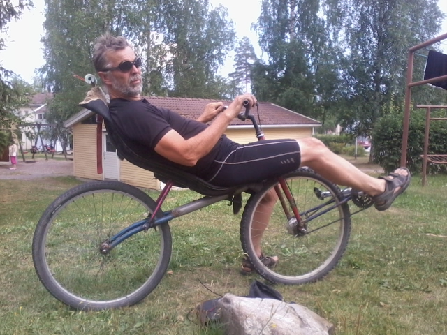

2014-08-07 16.52.38.jpg (279.83 KiB) Katsottu 4747 kertaa
5 kilsaa ajettu, itte tykkään makaavammasta. Totutella pitää asentoon.
Puupalikan pulttasin niskatueks. Vaihdevaihtaja on nyt oikea ja säädöt kohillaan. Penkki yläkiinnikkeeseen viel pultattava.
Pientä vipatusta ajaessa, kiekot ei ihan suorat. Ilmaakin vois pumpata.

Re: Helsinkinojakki
Lähetetty: 07 Elo 2014, 19:04
Kirjoittaja PW
Tässäkin lonkkakulma aika suuri, vaikka penkki onkin pystympi - polkimet menee vaan niin alas.
Semmonen tunne ett tätä enempi ohjaan käsillä ku tuota makaavampaa MBB:täni. Voi johtuu myös levemmästä ohjaustangosta. Ilman käsiäkin pystyin ajamaan mutt se tapahtuu eritavalla ku makaavassa asennossa, oikeestaan jalkaterän asennolla tapahtuu pelkillä jaloilla ohjaaminen, eikä niinkään polvilla painopistettä siirtäen.

Kotia ajaessa paremin huomasin etukiekon vipatuksen, pitäs yrittää se oikasta.
Penkin pulttasin yläkiinnikkeeseen, alhaalta vielä nippusitellä.
