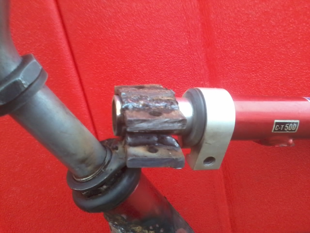

stemmi pitäs saada kääntymään mutta ei hievahdakaan :?
Ruuvia hieman auki. Ei paljoa. Tuurna päälle ja isolla vasaralla kunnon lyönti.
Ai niin, tästä pitikin sanoa, mutta onneksi jooseha muisti. Jäin miettimään että olethan varmaan jo mosauttanut tuota. Ne on tosiaan kartiokiilat mosan tarpeessa, ennen kuin irtoavat. Pari kierrosta vain ruuvia auki ja isolla vasaralla napautus ruuvin päähän. Joku tuurna on hyvä olla välissä, jottei mene ruuvin pää rikki. Sitten kun painuu, voi ruuvia avata enemmän ja lyödä taas.
Siellä on kartiomainen mutteri tuolla alhaalla, joka pitää pulttia mosauttamalla saada pois tuolta halkaistusta stemmiputken alapäästä, jolloin stemmiputki pienenee hiukan ja tulee pois haarukkaputken sisältä.
Sori jos oli tuttua, :oops: mutta ehkä jouku muu tarvitsee tätä ohjetta joskus. :D
Toinen syy on varmistaa että ruuvin alapään kierre on mutterin jokaisessa kierteessä. Kestää paremmin lyömistä :wink:
edit. Mahdollistaa siis ruuvin lyömisen, niin että sen kanta on vielä stemmin sisällä eli vain vähän auki.

Siis siksi vain pari kierrosta auki ennen lyöntiä. :)
