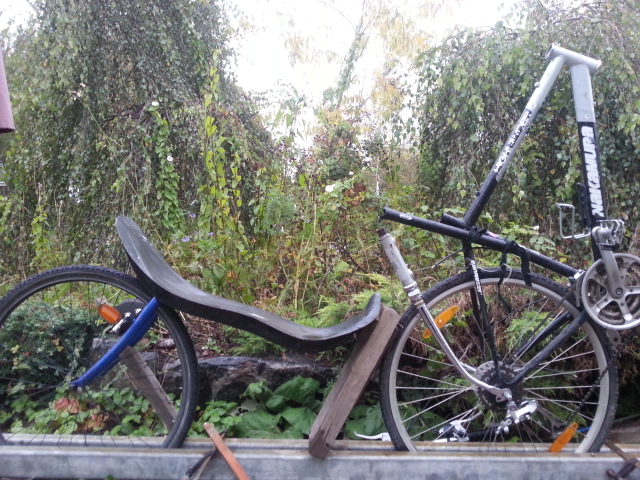

vph kirjoitti:
Joo, ehkä nyt on viisasta todeta että saa tehdä yhdelläkin putkella ja stemmiin klemmaroituna. Mutta silloinkin olisi kyllä tyylikkäämpää saada se yhdysputki mahdollisimman vaakasoon. Nyt Petrin viimeisessä (perinteisessä, pystypyörän palasia sellaisenaan käyttävässä) asetelmassa yhdysputki uhkaa (taas) tulla kovin pystyyn, jolloin se lisää visuaalisesti etupään massiivisuutta.
Luulen ett siihen tulee nyky muodin mukaan mutka - ja kiinnittyy stemmiin aika alhaalla koska kuski aika makaavassa asennossa. Tärkeempänä pidän sitä, ett mm. keskiö, penkki, ohjausnivel on halutussa kohdassa ja asennossa - luulen ett niillä on muutenkin enemmän vaikutusta ilmanvastukseen ja painopisteeseen ku niitä yhdistävillä putkilla ja niiden muodolla. Visuaalisuus tulee välillä ja välillä ei - riippuu myös katsojasta :mrgreen:
Paitsi ett ku jyrkensin emäputken kulmaa ni stemmin ja yhdysputken kiinnitys kohta joo nousi tietyst :oops: kaikki vaikuttaa kaikkeen :? Lyhyempi emäputki, takas loivaan ohjauskulmaan, vai jotain ihan muuta?
Ehkä peräpää ensin kasaan ja sitten koemakuu ja ohjaustangon sovitus - sitten keulan lopullinen suunnittelu :roll:

Olet Petri vaarassa tehdä saman virheen, kuin tyypillinen ranskalainen. Kun ohjauskulmaa vinononnetaan reilusti, pitää se huomioida heti offsetissa, muuten tulee väärä mitoitus. 55 asteen ohjauskulmalla offsetti voi olla joka tapauksessa isoilla kiekoilla yli sata milliä. Normihaarukassa se on 30 mm paikkeilla. Voit siis tuossa setupissa siirtää emäputkea ainakin sata milliä taaemmas.
Eikös tämä keskustelu käyty jo kääntyväkeskiöisen kanssa :mrgreen: Silloin pw päätyi normijättöön hyvällä lopputuloksella ;)

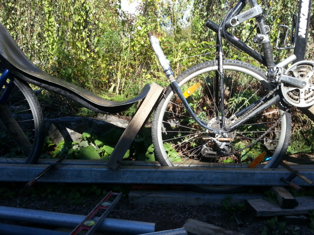

Vääntelin haarukkaan lisää ofsettiä - ohjauskulma n. 60astetta ja jättö n. 40mm. Eiks toi ois pssseli, ellei täydellinen?
Re: Mbb- pyörien keularakenteet
Lähetetty: 05 Syys 2016, 17:40
Jäihän rengastilaa riittävästi. Kun taivutat haarukka tuolta haaran päistä, haarukka lyhenee enemmän saavutettua offsetmilliä kohti. Aivan ylhäältä taivuttaen jopa jarrutapit pysyvät oikealla kohdalla.
En tarkoita, että pitäisi tästä tehdä, mutta tuota kuvaasi katsoessani oivalsin, miksi franskit laittaa ohjauskulman niin vinoon. Mitä loivempi ohjauskulma, sitä kohtisuoremmin runko tulee emäputken kylkeen ja sitä alemmas ja lähemmäs rengasta saa takapuolen ja sitä paremmin riittävät lyhyemmätkin jalat etukiekon etupuolella kammille. Takapuolen saa alas ja eteen, mutta emäputki tulee syliin aggressiivisemmassa kulmassa. :shock: Rungon kuormitus myös vähenee sitä vähäisemmäksi, mitä vinompi ohjausakseli. Kuormitus siirtyy rungolta kääntyvälle etuosalle. Kyllä tuossa ranskalaisessa on pointtinsa. Samaan suuntaan konstruktiivista vaellusta jatkaen saa aikaan pythonin. :mrgreen:
