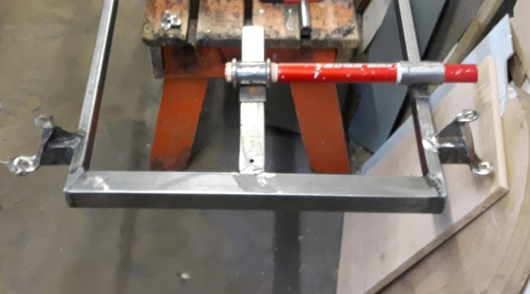

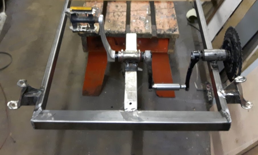

On osoittautunut tosi hankalaksi SH32:n kampiakselin asennus. Vaikka olen koettanut hitsata mahdollisimman suoraan kampiakselien kuoret niitä liittävän putken avulla
- Poljinakselin hitsaus 2018.10.23..jpg (173.88 KiB) Katsottu 10304 kertaa
ei homma toimikkaan, kun pyöritettäessä kampia liittävä poljin venkuroi, kun kampien ja akselien väliset kulmat eivät ole suorat.
- Poljinakseli 2018.10.24..jpg (224.4 KiB) Katsottu 10304 kertaa
SH31:ssä homma onnistui tuurilla, kun vastaavat kulmat sattuivat olemaan suoria.
Kammet ovat 150 mm pitkiä. Ehtisköhän TM tekemään?

irakas kirjoitti:On osoittautunut tosi hankalaksi SH32:n kampiakselin asennus. Vaikka olen koettanut hitsata mahdollisimman suoraan kampiakselien kuoret niitä liittävän putken avulla
Näitä ongelmia osasin jo odottaa ja jossain taisin niistä mainitakin.
Yli kaksi laakeria samalla akselilla on huomattavan haastava juttu, miltei mahdoton. Vaikka aluksi tuntuisi onnistuvan, niin hyvin pieni asentovirhe kuluu välykseksi johonkin tai akseli nitkuu poikki. Nuissa monilaakerirakenteissa täytyy olla jousto suunniteltu rakenteeseen.
Oletko varma, että noiden kampien pituudet ovat täsmälleen samat. JOs akseli on suorassa ja silti venkuroi, viittaa siihen, että kampi on erimittainen.
Mutta eikös tuon voisi tehdä niin, että hitsaa tuon putkiholkin kiinni poljettavien kampien vasemman polkimen tyviosaan ja jättää sen ketjupyörää pyörittävän kammen polkimen akselin väljästi reikään. Eiköhän tuo mukana pyöri, vaikka olisikin vähän vinossa tai erimittainen.
Täytyy vielä mitata kampien pituudet. Niitä kai on ainakin 150 mm ja 152 mm mittaisia.

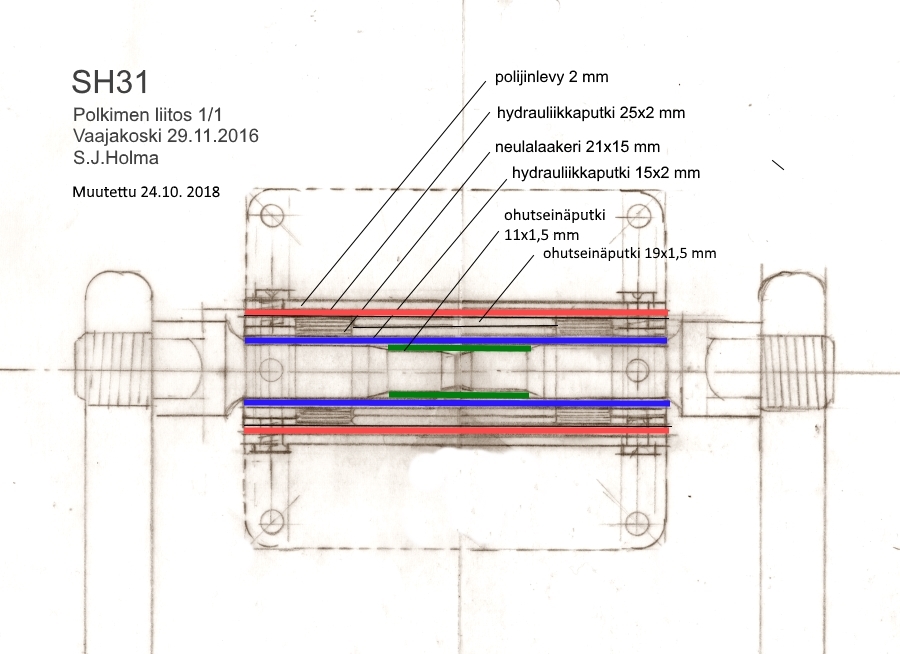

Putkiholkin sisusta on nyt tämän näköinen:
- Polkimen liitos 24.10.2018.jpg (249.32 KiB) Katsottu 10089 kertaa
En nyt jori aivan käsittänyt, mitä tarkoitat. Mitä ajattelit jätettävän putkiholkin sisään?

Lähetetty: 25 Loka 2018, 11:58
Muutoin samoin kuin kuvassa, mutta sininen putki hitsataan kiinni toisen polkimen akselin tyveen ja toisen polkimen akseli jätetään väljästi sinisen putken sisään ilman vihreää putkea. Sininen putki pitäisi olla siten hieman isompi, jotta toiselle poljinakselille jää tilaa muljuta. Ei tuosta mitään muuta hyötyä ole nykyiseen rakenteeseesi nähden kuin parempi asennusvirheiden kestävyys.

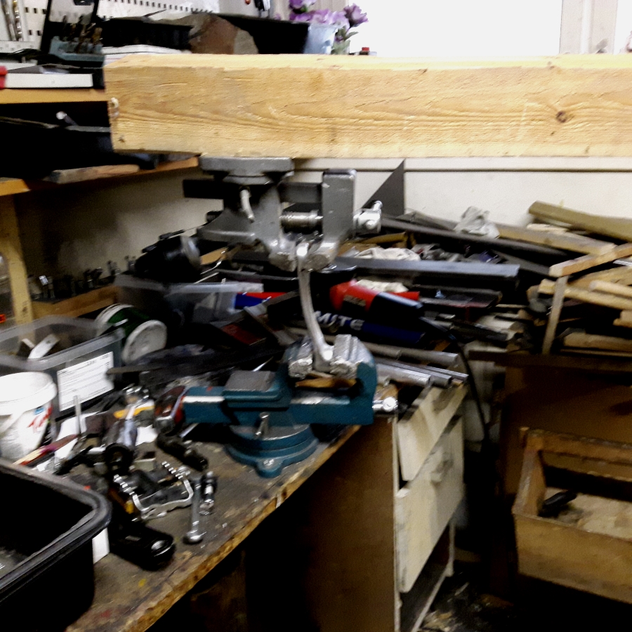

Vielä huomio, että onko polkimen akseli suora keskiöakseliin nähden? Muutamat romuista puretut kammet olen prässissä oikonut. Kovin pientä kulmavirhettä ei huomaa jalalla, mutta tuommoisella pariasennuksella kyllä. Vatupassi polkimen päälle akselin suuntaiseksi ja koko kierroksen pyöritys.

Kiitos paljon hyvistä vinkeistä! Sain suoristettua kulmat vääntyneistä kammista tämän kuvan osoittamalla tavalla, mikäli kuvasta saa selvää.
- Kammen vääntö 2018.10.25..jpg (547.09 KiB) Katsottu 9947 kertaa
Kampi on kahden ruuvipenkin välissä, joista toinen on kiinni pöydässä ja toinen 1,5 metrin pituisessa 4x4 tuumaisessa parrussa.

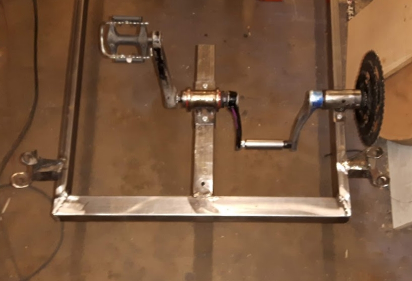

En aio hitsata sinistä sisäputkea kiinni toiseen kampeen, kun toimii irrallaankin ihan hyvin. Niinhän se oli SH31:ssäkin.
- SH32 polkimet 2018.10.26..jpg (177.3 KiB) Katsottu 9947 kertaa
Nyt homma pääsee jatkumaan.

Joo, ei kannata hitsata sitä putkea kiinni, jollet samalla suurenna sen sisähalkaisijaa kuten Jori ehdotti. Muuten se puolittaa välyksen ja tekee hommasta vaan entistä tarkemman.
