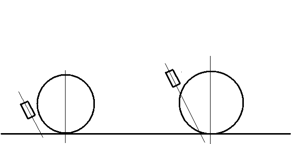

Tuota en ymmärrä miks jättö pienenee kun nivel ylempänä, luulis ett päin vastoin. Jos nivel alempana se mahtuu lähemmäs eturengasta ? Ilmeisesti en oo ymmärtäny tuota jättö asiaa
Olet ymmärtänyt, mutta pyörittelet asiaa päässäsi väärästä näkökulmasta. Liitteenä pikainen ja kärjistetty kuva paintilla:
Pyhtonin jättö kun nivel on eri korkeuksilla

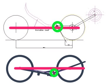

Askartelin illalla taas Kapafixillä (kierrätettyä soiroa roskiksesta).
HUOM: Klikkaamalla kuvaa näet sen 100%:na - tekstit ainakin näkyvät paremmin.
Tässä luonnos sivukuvasta.
Lisään hetken päästä pari kuvaa lisää ja siellä on sitten kyssäreitä tulossa studiojoukkueen asiantuntijajäsenille :)

Anteeksi saivartelu, mutta kun negatiivinen jättö "pienenee", jättö itseasiassa kasvaa.
Pastorin kysymyksiin: Merkittävin ero noissa Magesin ja Bonneen pyörissä on kiekkojen koko. Magesin pyörässä geometria määräytyy ajokelpoisen jätön tuottamiseen romuosista kokoamalla ja merkittävä osa Magesin projektissa oli ajamisen opettelussa. Pienipyöräisemmillä ajokelpoisen jätön saa aikaan helpommin ja ajamaan oppiminen on samoin helpompaa, jolloin voi keskittyä muihin tavoitteisiin, kuten estetiikkaan. Kovin makaava asento vaikeuttaa myös ajamaan oppimista samoin kuin liian suuri negatiivinen jättö.
Mahtuukos tuohon Kapapythoniin eturengas ja nivelhaarukka. Ne vievät melko paljon tilaa.

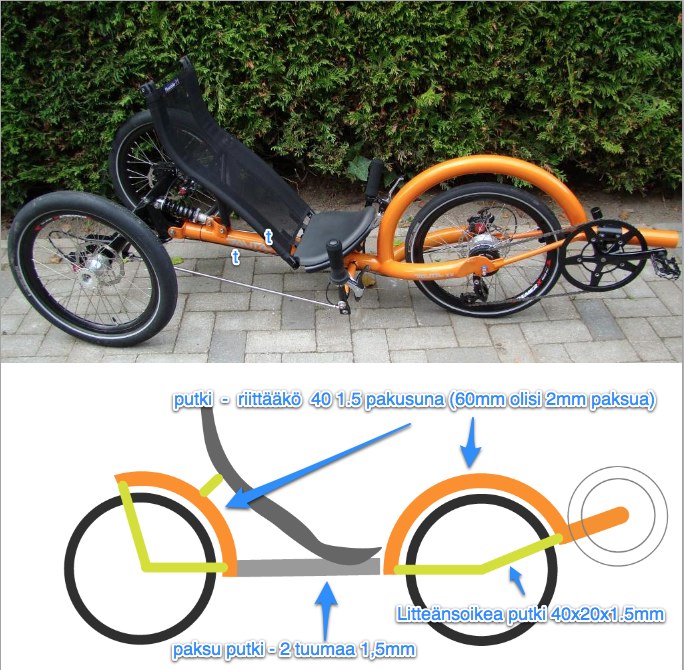

Mielessä kaihersi tuo PW:n huoli siitä ettei pyärään tulisi taivutettua putkea.
Alitajunnasta palasi Jouta niminen laite. (Ylempi kuva).
Pohdin, voisiko pythonin etu ja takaosa olla tuollaviisiin kohtuullisen paksusta putkesta taivutettu. Asian järjellisyydestä en nyt tiedä, mutta olisihan tuo aika hieno.
TAUSTAKSI. Kävin oppilaitokseni metallipajassa ja selvensin itselleni että siellä voisi treenata (ope lupasi auttaa) taivutusta ja soveliaat putkikoot ovat 40 ja 60mm.
40mm saisi 1.5 mm paksuna ja se olisi vielä kohtuullinen painonsa osalta.
Ja oikeestihan tuonne taakse ei tota tarttisi tehdä :)
