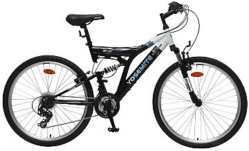

Sain kuningasajatuksen kesken joulukiireen ja ajattelin vaivata teitä tällä, ehkä vähemmän loppuun mietityltä päähänpistolta. Syy tällaiseen ajatuksen poikaseen löytyy foorumin aiemmasta keskusteluosuudesta "täysjousitettu off-road nojakki” , jota olen näinä umpitalven päivinä tarkkaan lukenut. Erityisesti Wackyn fatbike-meta (http://www.nojapyorafoorumi.fi/viewtopi ... 253#p40253) herättää minussa puhdasta kateutta.. Haluan samanlaisen.. mutta.. ilman vaivaa ja ilman rahaa. Myönnän, että tuo yhtälö on mahdoton :)
Aikani näissä vähemmän jouluhenkisissä tunteissa kieriskeltyäni sain ajatuksen tilata Cruz biken sivustolta http://www.cruzbike.com/conversion-kit heidän conversio kit sarjan, jolla voi tehdä Bilteman halppis-Yosemite maastopyörästä takajousitetun nojakin.
Bilteman 26” maasto-Yosemite, hinta 179€

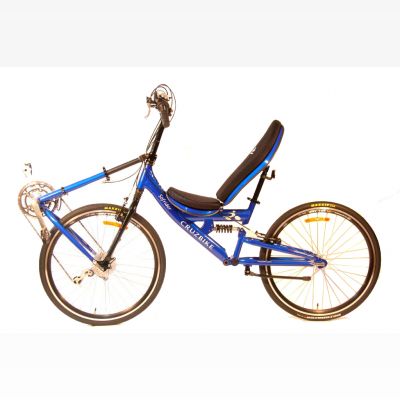

Lopputulos conversio kitin kanssa olisi suunnilleen tällainen.
Minulla on kyllä ollut sellainen pinttynyt käsitys, että kaikki mitä Biltema myy on silkkaa skeidaa ja Yosemite maastopyörä on sellainen millä naapurin kakarat kiertää pihaa, koska sillä ei uskalla kauemmaksi. Eli vaikka lisäisin halppismaasturiini tuon conversio kitin, niin kateus Wackyn fatbikea kohtaan ei helpota, koska silloin minulla olisi nojapyörä-Yosemite, jolla en naapurin kakaroiden tavoin uskaltaisi kotipihaa kauemmaksi.
Tämän jälkeen minun pitäisi vaihtaa pyörästä kaikki liikkuvat osat ja siinähän ymmärtääkseni palaa rahaa. Kuitenkin jos näissä tyydyn kohtuuteen, esim. Shimanon Deore-sarjaan, niin kokonaiskustannukset jäävät alle tonniin.

Cruz bike conversio kit $395 (298€ + rahti + tulli)
Yosemite Cross Country 26" 179€
Jäykkä etuhaarukka 30€
Navat, keskiö, vaihteisto, jarrut paljon, mutta alle 400€
Sanokaas ennen kuin tilailen mitään, niin onko tässä järkeä?

Tuskin sentään kaikkia osia joudut vaihtamaan, tai kannattaa ne ajaa loppuun kuitenkin ensin. Sanoisin että parisataa laskelmasta pois..

No jos välttämättä tuollaisen pyörän haluaa... Itse hankkisin mieluummin käytetyn tehdaspyörän. Osista kun alkaa tekemään niin helposti arvioi työmäärän ja pikkunippeleiden hankintakulut alakanttiin. Pyörä on sijoitus siinä mielessä missä kaikki muukin kiinteä omaisuus. Ostohinnan lisäksi hyvä huomioida arvioitu jälleenmyyntihinta.

Kannattaa käydä kierätyskeskuksissa ja erillaisissa työttömien pyöräpajoista kysymässä . Voi löytyy parempi runko , tai jopa pyörä. Tuo Biltsun pyörä ei kyllä kestä raavaitten miesten alla. Siinä on jokunen akileen kantapää. Yksi on tuo takahaarukan ripustus runkoon. Toinen on tuo "jousituksen " surkea laatu. :wink:

Kokonaissumma 7-800€
Lentolippu Hollantiin ja käytetty M5 Shock Proof 451.
http://www.ligfiets.net/advertisement/1 ... f-451.html

Voin kyllä sanoa ettei se ole kunniaksi. Siksi maalasin omani. Etenkin jos sopivasti hitsailet niin palaneet maalit ja Yosemite-tarrat on hämmentävä näky. Ei jää epäselväksi että on omavalmiste.
Suosittelen että yrität löytää romuna tollasen 26" lasten "maastopyörän". Sellasen jossa on Y-runko ja mahdollisimman matala. Saat penkin alemmas ja keskiötä ylemmäs, parempi ajaa ja aerodynaamisempi.
Tuo konversio toiminee myös joustokeulan kanssa, onhan niillä Quest ja mikälie toinenkin malli joissa on ohjainputkesta joustava etuhaarukka. Kun kerran täysjoustoa haluat. Toinen vaihtoehto on unohtaa joustot ja pitää huoli että tuhdimpaa gummia mahtuu pyörimään.
Mun off-roaderi on talvisessa pyörätiekäytössä ok. Mutta ei sillä oikeesti pääse eikä viitsi ajaa kovaa "maantie" -olosuhteissa. Sitä joustoa on joka suuntaan ja ohjaus vauhdeissa vetelee kuin lantikalla. MBB:llä lienee vielä pahempi.
Mun Vendetta-kloonin kustannus oli 100-150 €. Off-roaderin jotain 500 paikkeilla. Kun ei rungoista tarvinnu mitään maksaa ja osat löyty nurkista pääosin. Keräämällä nurkkiin muutaman romupyörän niin ei välttämättä tarvi pahemmin hankkia osia että saa vehkeen ajoon, ja hankkii sitten niitä osia tarpeen mukaan. Mun strategia ja hyvin on toiminu. Toisaalta sekä lowracer että MetaPhysic on kumpikin käytännössä nyt kokonaan uusilla osilla. Mutta saipahan vuosikausia niille maksuaikaa :D
